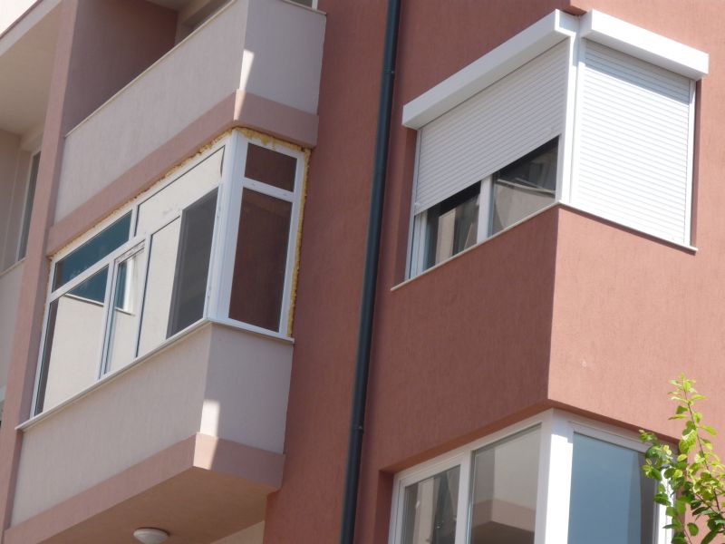

Търси триъгълен цокъл със страни на катетите 3-4 см. и го лепи двустранно с качествен силикон.Веднъж за мрамора и веднъж за дограмата.Няма да обяснявам защо тръгълен би трябвало да се сетиш.
miliad - майстор
Директното обмазване със силикон на фуга 2см изложена на слънце не е надеждно решение.Силикона се свива и отлепя на места който са били запрашени.Идеята да се добави цокъл от мрамор е добра. Като по евтино решение може да сложиш алуминиев винкел 25/25 или 30/30/има различни размери в складовете за профили/ в ъгъла между дограмата и мрамора.Единственото което трябва да съобразиш е да не покриеш отводните отвори на дограмата.
Едно от местата от където може да влиза вода, са дупките за дюбелите които са към мрамора.През гумата винаги преминава някакво количество вода.По правило би трябвало дупките да се запушат със залепена тапа или най-малко със силикон, преди да се сложи стъклопакета.

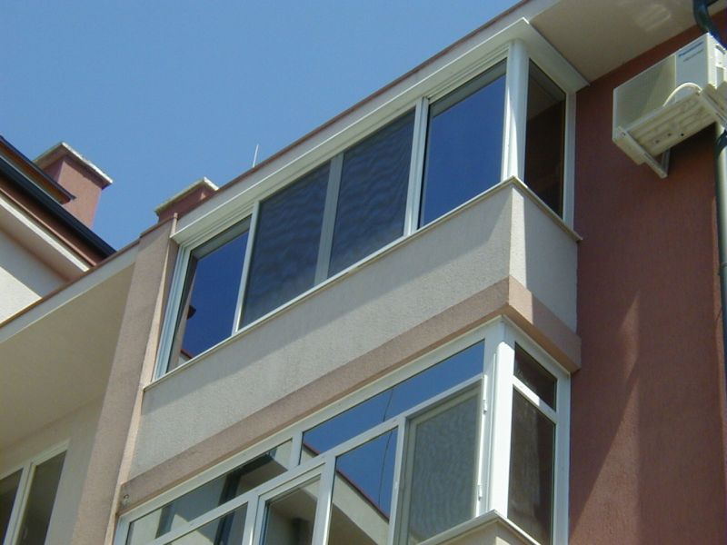

Тези две тераси съм ги правил аз и поради съществуващата мазилка на фасадата и мрамор на парапета съм ги оформил с алуминиева козирка от долната външна страна и с алуминиеви винкели с подходящ размер по всички други страни.За съжаление не направих снимки от вътре,където се вижда по-добре.

Благодаря на всички за мненията и се извинявам, че чак сега пиша
Да кажа следното- имам перваз, който е за правата част, един алпинист ще ми ги сложи , че има и друга работа на горе по фасадата. Но дори и да не дойде, ще си взема вишка , не ми се отваря стъклопакета, а то трябва и на много места да се отвори.
a тези винкели как са закрепени- за фасадата ли са? или за дограмата лепенени. иначе много добре е станало
И как беше с достъпа- отварял си стъклопакета ли?
Винкелите са залепени със силикон и към фасадата и към дограмата. През 1-1,5 м съм слагал по някой винт навит през винкела в дограмата.
А за достъпа jekasus ти е писал,че съм дограмаджия- терасите съм ги остъклявал аз ,а оформянето с винкелите беше като допълнение към договорката.
Явно се притесняваш от свалянето на стъклопакетите,но не виждам нищо страшно. :)
