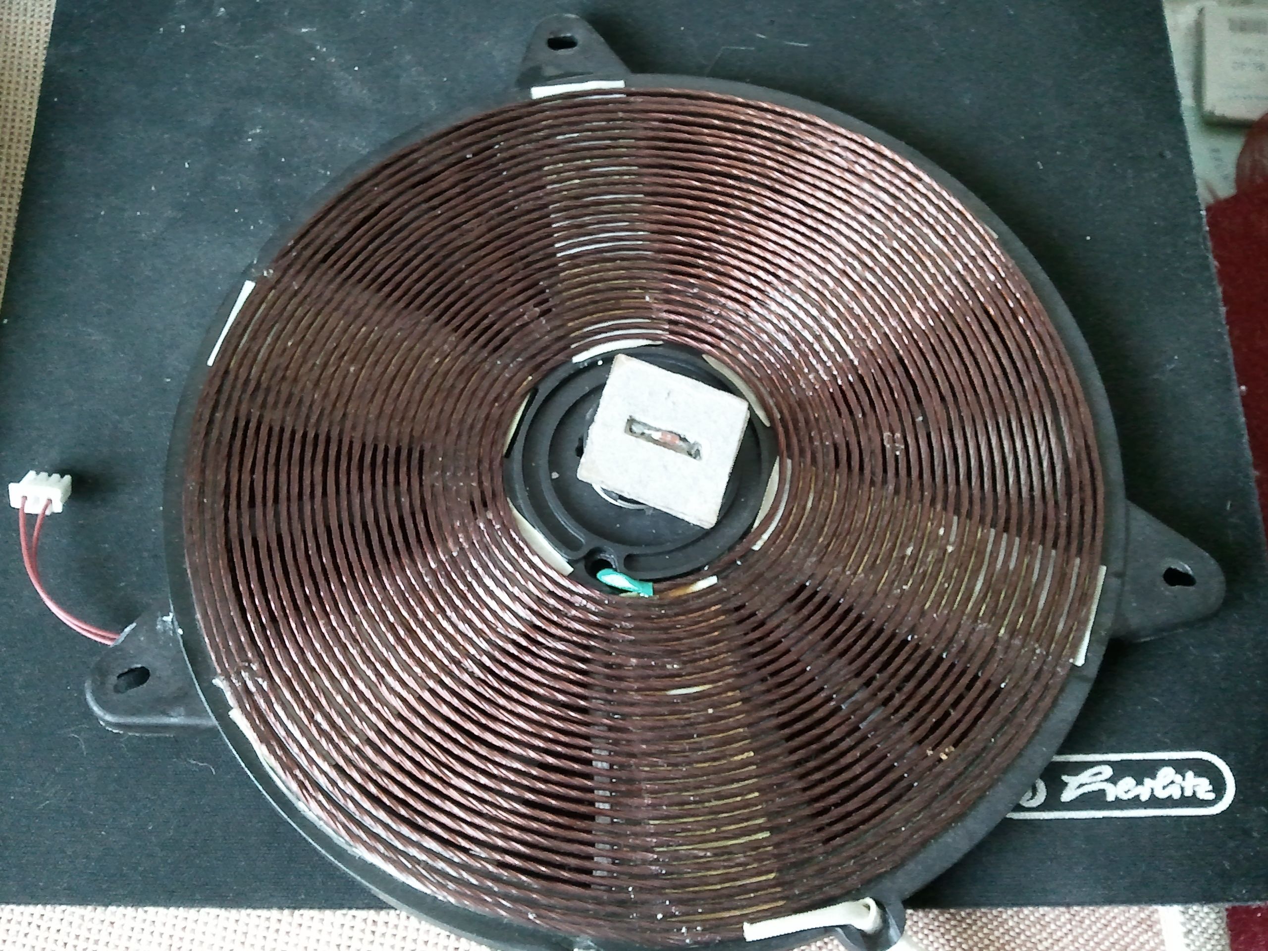

Малко да повдигна темата днес най накрая разглобих котлона на съставните му части за основно почистване,обаче има малък проблем.Това
е работната намотка на котлона по средата има датчик за температура който е във слюдена плочка,тя се притиска към стъклокерамичния плот на котлона и е намазана със термо паста.Проблема е че предния път когато го отварях смених пастата с нова но такава за компютри(голяма грешка).Сега като го отворих пастата се беше опекла което обяснява защо котлона държи по голяма температура от новия.Та трябва ми паста която да издържа минимум на 240 градуса препоръчително 300гр.Оригиналната е няква бяла такава е и на радиаторите на силовите транзистори,който се занимава със инверторни електрожени да помага,откъде да намеря няколко грама.
stiv1961
- Мнения: 5124
Е, те тука има една, пише че издържа на над 300 градуса. Може да си я поръчаш- не е скъпа

fox_vt
- Мнения: 3640
Мерси колега междувпрочем ти ме подсети да погледна какво предлагат елимекс понеже са ми наблизо и попаднах на тази http://elimex.bg/product/27019/silikono ... 250gr.html
Пак до 300 гр малко по скъпа но пък 250гр и няма да има транспортни разходи.
пп използвах момента да погледна пастата която съм използвал и е от там на каква темп е макс 130 градуса
нормално да се опече на 240 гр

stiv1961
- Мнения: 5124
Вярно е, доставката ще излезе в пъти повече от стойността, но ако ти трябва малко количество и тук има:
http://kvazer.com/product.php?id_product=42858
Между другото в Елимекс има и други термопасти, питай за по-малка разфасовка и да издържа на висока температура....и чети на опаковката, че са се навъдили едни ,,но наме"- направо чудо

fox_vt
- Мнения: 3640
Мн интересно стана с тия пасти виж тази http://elimex.bg/product/17247/silikono ... 0-8ml.html дават и до 130 гр а пък аз имам тази която си показал от квазера.Интересното е че капачката на нискотемпературната е червена а на тези до 300гр бяла.И в този ред на мисли тази която аз съм сложил всъшност е тази http://sofiacomputers.net/ohladiteli-ceni.php?id=2806 която се води добра за компютри,и е сива.Значи проблема е решен аз съм имал нужната паста,утре ще я сложа след тестовете за консумацията на котлона.
