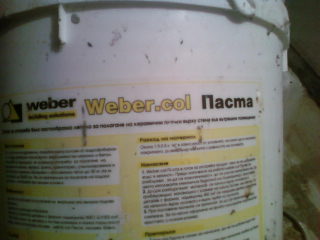

jekasus - майстор
Понеже темата е за плочки върху ГК.
това лепило е единствено, което признах за картона.След два-три ако се опиташ да махнеш плочката, остава само задната хартия на картона. Да не казвам колко са здрави кофите :shock:
Но не го виждам вече на сайта. :?
weber.col Паста
