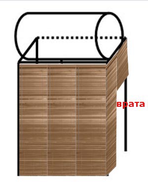

доколкото разбрах това е някакъвкуб от тръби, върху които се крепи варел (или вана - дано не е истинска вана :roll: ), водата в който се нагрява от слънцето
и целта е да се направи някакво прикритие отлюбопитни съседи перде-кириз :roll:
въпроси :
1.Какъв е размера на съоръжението ?
2.Размерът на страната, през която се влиза
3. Тези "стени" трябва ли да са постоянни, защото ако не се ползва непрекъснато, както е случая, може би най-добре е да могат да се слагат и свалят
4. Колко "ветровито" е ? Това има значение, ако ще слагате поликарбонат.
5. Какви пари трябва да струва
Благодаря, че дори сте го нарисували. Конструкцията е точно такава. Ваната е с тефлоново покритие, но не е истинска. Страните са 2.00 м. високи и две от страните са широки по 1.50 и две по 1.20. Страната през, която се влиза е 1.20. Конструкцията е постоянна зазидана е доста дълбоко в земята. Миналата година мина и нещо като циклон изкорени дървета, свали покриви и плюс това е планинско и много ветровито. Естествено е, че неискам да правя големи вложения, защото все пак е нещо временно. Благодаря ви много.

страните са 2.00 м. високи и две от страните са широки по 1.50 и две по 1.20. Страната през, която се влиза е 1.20
Идеята с винила е добра, но няма да е много евтина.
Същото може да се направи и с найлон за оранжерии - онзи който е армиран и е на квадратчета - това ще ви е най-евтиния вариант. Купувате си найлон, носите го на майстор, който слага капси и замби или просто му правите дупки и го хващате с тел или каквото решите.
Моето предложение е за Бамбукови щори
(това долу са първите цени,на които попаднах в нета, но може да има и по-евтини по хипермаркетите)
* 60см х 220см - 9.59 лв.
* 120см х 160см - 14.39 лв.
* 130см х 160см - 14.39 лв.
Тъй като височината ви е 2.00, ако трябва да се покрие цялата, ще трябва да минете на единствения вариант, който стига до 2 м , а именно 60х220.
Ако не намерите по-широки щори, можете да сложите по 2 бр 60х220 на стените, които са 1,20 и по 3бр на тези, които са 1,50.
За съжаление този вариант излиза към 90-100 лева, но поне ще е красиво и практично. А и може и да намерите и по-евтини.
Бамбукът е водоустойчив, така че няма да се повредят, отвън няма да се вижда нищо и единственият проблем, за който се сещам е, че ще е ветровито, но се предполага, че не се къпете в студено време на двора.
Щорите можете да хванете горе за тръбите с опашки за стягане на кабели (свински или миши опашки) или просто с тел. Тъй като щорите, които намерих са с 20 см по-дълги, можете да ги затиснете отдолу с тротоарна плочка или камъни. Врата няма да ви трябва в този случай, защото щорите се навиват.
Единственият проблем ще е, как да се закрепят и към вертикалните тръби, за да не се отварят оттам, ако духне вятър, но мисля, че с едно въже, завързано около 3 те стени (без тази за влизане) ще се получи достатъчно стабилно.
