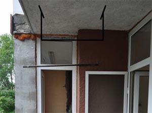

за хващане за тавана, не е задължително да слагаш от спускащите се въженца, а може да си направиш просто стабилна стойка, но при теб май не е вариант
лошото е, че имаш и от двете страни врати и ако стойката е на мястото, както съм я показал долу на снимката, ще трябва или ти да се навеждаш, или жена ти да се вдига на пръсти

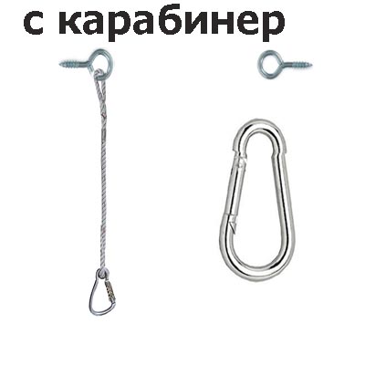

Друг вариант, за който се сещам,
е да имаш въжета със ширината на балкона, халки - дюбелирани в стените от двете страни и по един карабинер на края на всяко въже.
Когато не са нужни, въжетата висят от едната страна, а когато ви трябват, просто опъвате колкото броя са нужни
(долу ти показвам нагледно идеята.
В този случай губите част от терасата, но само докато има пране

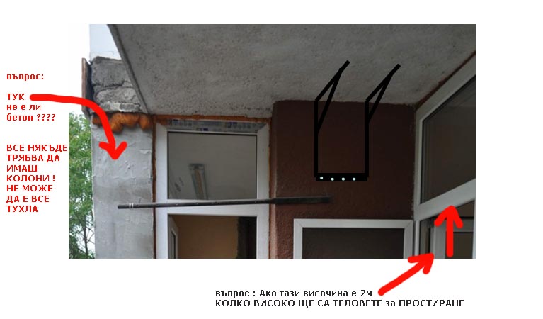

Аз си мисля друго- мазилката на терасата ще я свалям цялата, тавана ще го изолирам с 2 см фибран- защо не хвана за тавана Г- образни стойки, които да вкопая леко в стената и тавана и след измазването на терасата, ще се виждат само по 4 шпилки на нивото на сегашната стойка.
Така същинското закрепване ще е за тавана, а стената ще 'подпира' сам рамото на стойката. Да, ще стане по- сложно за изработка, но май, ще е най- здраво

ами така не решаваш много проблема с тухлената стена, защото напрежението от окачени дрехи няма да е само отвесно, за да се пренася тежестта към тавна, а ще е и хоризонтално - в посока, обратна на тухлената стена - т.е. акое само Г стойка от шина, пак има риск да се измъкне рамото от стената, ако закачиш нещо.
варианти да стане по твоя начин :
а/ да я направиш от квадрат (винкел) или по-дебело желязо - ако ще е само Г
б/ да е триъгълник а не Г - така напрежението от опъването на въжето ще се пренесе към тавана

2,10 ще са теловете за простиране- на нивото на сегашната пръчка от простор. Посоченото със стрелка е итонг, 7,5см- участъка пред вратата е усвоен балкон, но е правено от предишния собственик, който беше започнал ремонта. Тухлите са до свършването терасата, навътре стената е бетон (24см дебела
