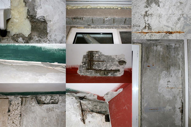

Отдавна не съм влизала тук, но мисля ще е полезно да споделя какво се получи след "рекламациите", макар и да беше доста отдавна и да съм позабравила подробностите... Най-малкото от уважение към онези, които взеха отношение и ме съветваха :)

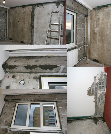

С брат ми направихме бригада-дует и свалихме всичко ("изолацията" с найлона и хилавата шпакловка отгоре).
Последна промяна от amelid на вт мар 03, 2009 2:43 am, променено общо 1 път.
amelid - помощник
Дюбелите, поставени в депрона, бяха колкото да не е без хич, а старите тапети си седяха отдолу под найлона... Излязоха и куп проблеми - от влгата всички железа в панелката бяха пуснали ръжда, на места стената беше санала като сирене и се трошеше. Някои железа стърчаха, с голям зор ги махнахме.. тия панелки са голяма работа... да се чудиш как не си се разпаднал като кибритена кутийка... Да не говорим колко стари незапълнени дупки лъснаха. И колко хлебарки имаше...
Последна промяна от amelid на вт мар 03, 2009 1:14 am, променено общо 2 пъти.
amelid - помощник
Поради което се наложи почистване - изкъртихме ронещите се зони около железата до здраво, намазахме с някакво мазило против ръжда (не помня вече какво беше, продава се в магазините - стандартна процедура) и отгоре блажна боя. Запълнихме всички дупки с теракол и гипс, включително тези от дюбелите. Стената заприлича на петниста хиена :)
Запълнихме старателно с пяна и фугите, претупани при поставяне на дограмата...

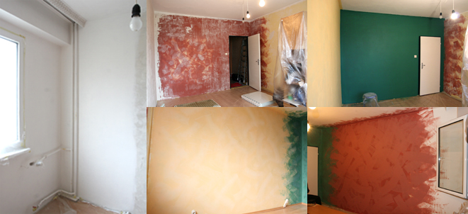

След което направихме гипсова шпакловка. Сложихме не помня вече какви ленти по ъглите.
Хубавото на това да си го правиш сам е, че се стараеш :) Не останаха неравности и драскотини.
Само дето паркетът се беше надигнал от влагата към стените и се беше задръстил с прахоляк. Но дойдоха паркетчии и смениха най-крайните дъски, като оставиха и необходимото разстояние до стените (за разлика от преди), и добавихме первазите, след като боядисах.

Накрая боядисах отново с бои от Ойкос, но с по-добро покритие. Грундът си беше същият - отговарящ на боите.
Естествено, наложи се да мина с 2-3 ръце тавана и стената към прозореца отново с латекс.
Е, смених цветовете на стените... :) Нямаше точно същите нюанси, та аз експериментирах и докарах различни комбинации (всъщност използвах и останалите на дъното от предния неуспешен опит, голямо мацане падна). Не се плашете от видимото наплескване, това са артистични прийоми ;))
