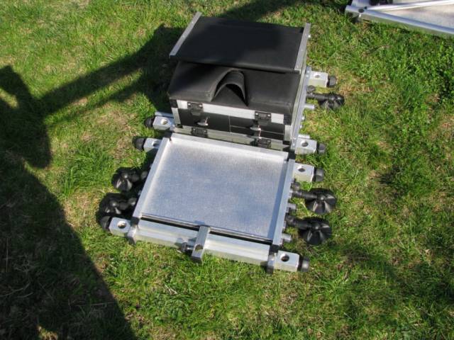

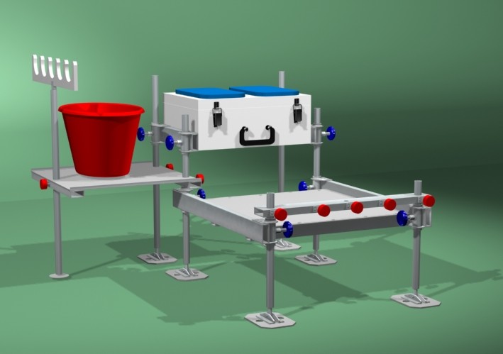

Това нещо ще правя от алуминиеви профили. където са ръкохватка-болт да я захвана с нит-болт ,приемам и рационални решения
това нещо ще правя от алуминиеви профили

П.П. Мариян, Тези сините и червените кръгчета ли са проблема - да го кажем "врътки". До тук говорим за другия елемент - отвора/гайката, в която споменатите се навиват евентуално. А твоите "нит-болтове" ми приличат на регулируеми крачета за мебели, например.
За към червените вероятно ще стане. При сините на първо гледане - не. Предните средни 3 червени за какво са? Пък и цялото изделие не зацепвам. Готино е нарисувано - само "вилицата" е накриво.
Ако съм разбрал.

mariayn - специалист
Това е платформа за риболов.
