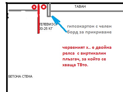

Даже ако направиш плъзгаща стена може да стане по-красиво. :-D
mladkal - майстор
Надявам се, че това упражнение не го замисляш за да забодеш 30 годишен "Рубин" високо на стената си :)
Нормално е да питаш за около 20-25 кг телевизор, защото например Philips 42PF7621D 42 инча тежи 31,5 кг или пък 42 инча LG плазма някаква си тежи 29,8кг.
Идеята е, че каквато и релса (шина) да ковнеш на стената, ако е единична на тази дължина ще провисне. Замисли се над вариант шината да ти е здраво хваната (с анкери) в беттоният таван, а след това всичко да се облича с картон.
Във варианта, който ти предлагам можеш да ползваш плъзгащ механизъм за врата, както колега от по-горните постове ти предложи!

Не разбрах 2 неща-защо е толкова високо ТВ (напомня ми Военна болница, ужас) и за какво ти е 60 см отстояние отзад, да не е кинескопен телевизор?
mladkal - майстор
Spokoiniq, може би го иска високо, за да може по-удобно да го гледа от легнало положение. Моят в спалната стая е високо до тавана, че като легна да ми е удобно...

Искам отново да благодаря на всички,който ми обърнаха внимание.Мисля да опитам с такава шина.Резултат през лятото. :)

Не ,не съм Ви забравил.Просто през последните 5-6 месеца не съм работил въобще по проекта.Сега започвам.Някои неща са направени но не до край.Иначе остава вариянта с лаисната и механизма за плазгащи врати.Профила 3 метра е 30 лева и механизма единичния 17 лева.
Снимки скоро.Искам да ги пусна на един път,а не всеки ден темата да е най от горе и да трупам само постове.
