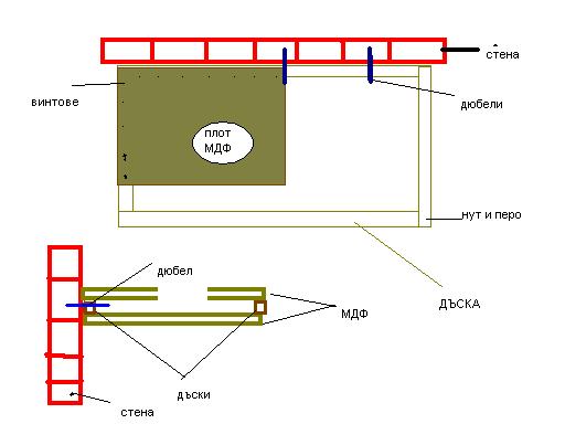

Здарейте,
Нека и аз споделя :)
Правил съм такива лавици от две плоскости МДФ |горен и долен плот|,а между тях дъска 3/3см. Дъската се закрепва за стената с дюбели и винтове. Към вече закрепената дъска се закрепват плотовете с винтове.Към предната видима част на рафта също.Получава се нещо като сандвич. Може би недостатъкът е че рафтовете стават около 6см дебели.По желание използвай други плоскости.
Точно това ми трябва- 6 см лавица (ако може и с вградено осветление) ! Обясни как се оформят снадките а и с какво скриваш винтовете с които прикрепяш МДФ плоскостите.
evdoki - специалист
Здравей,
Надрасках на бързо нещо.Може би ще те ориентира.Най общо казано сглобява се рамка с необходимите размери за рафт от дъска 3/3 см.Закрепва се към стената с дюбели.Към готовата рамка се прикрепват плотовете.Не виждам да има проблем с прикачване на осветление.Колкото до скриването на винтовете-предполагам ,че щом ще използваш МДФ ще боядисваш.Така че кит и след това боя.
