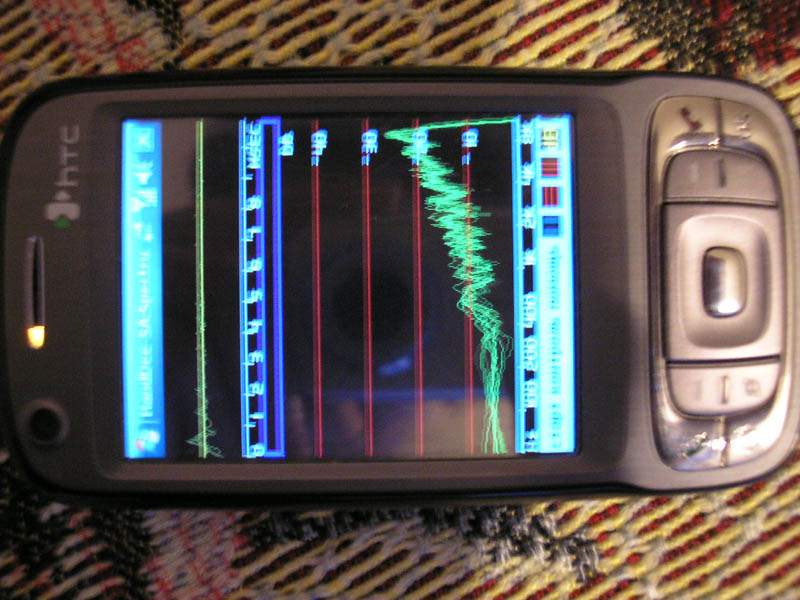

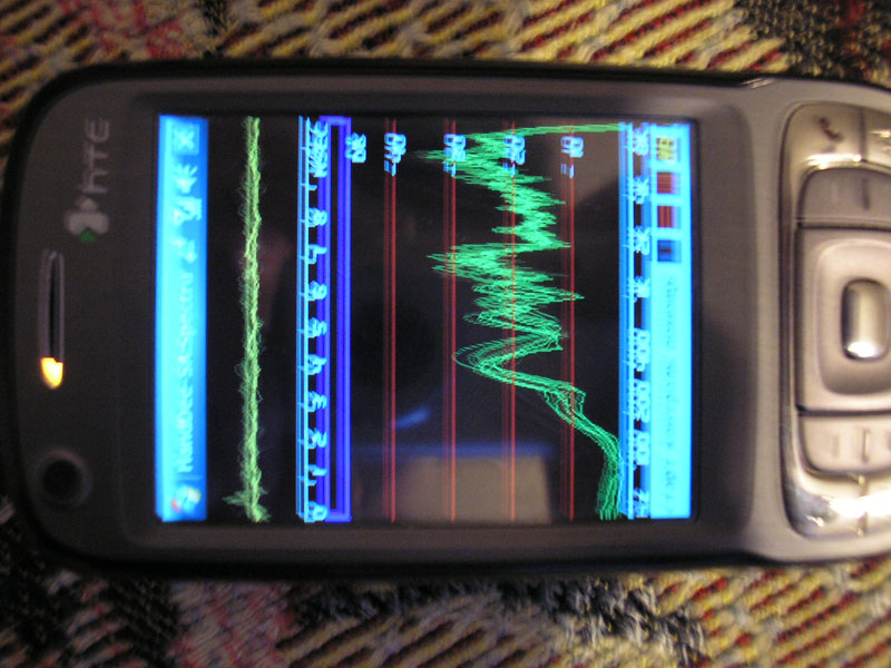

Вече имам звуков анализатор на телефона :-D в момента в къщи е 20дб във високочестотния спектър до 1кхц, в нискочестотния е около 5-6дб фонов шум, без телевизор и други източници, само от улицата и разбира се от на дядото телевизора на долния етаж които не е нужно да се напъвам за да го чуя :-D докато мерих на въм мина една кола шума се вдигна само в нискочестотния диапазон до към 20 дб. Програмката е жестока става за телефони с Вин мобаил 6 ако някои я иска мога да му я пратя някак си. :) (скаип меил )
hygro - майстор
Ако вярваме на "прибора", вероятно живееш в звукозаписно студио. В нормално жилище тези шумови нива са нереални.
pif4o - специалист
hygro написа:
Що бре у нас си е тихо :) тишината се смущава само от кучета и разни келеши в съседство, чат пат и кола. Ето две снимки :) на първата е включен само телевизора като не е усилен много колкото някои да ви говори спокоино в тиха стая ако така мога да се изразя, телевизора е на 2м от телефона. Следващата снимка е с спрян звук на телевизора и реално показва фоновия шум в стаята. Знам че това не е нито начина нито устроиството за мерене и доказване на шумовете но пак добиваш някъква представа
