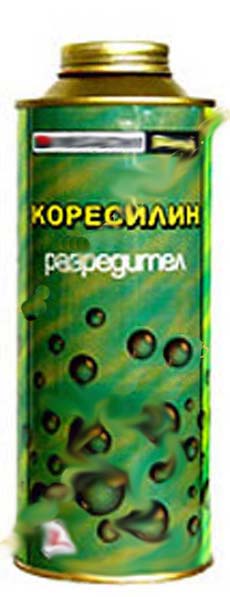

bisplus,работил ли си по описания начин?Короселина не служи за замиване преди боядисване,не пишете грешни съвети.
Естествено, че съм работил по горепосочения начин.....с коресилиа много добре се почиства прахта от шкурата и следи от пръстите(а те малко или много са си мазни). А ти я се обоснови, защо да е грешно по моя начин.

bisplus написа:
,вземеш и шприц кит също във флакона.................. коресилин и боя.
1.шприц кит във флакон (такъв продукт във флакон нееевема!!!!!!!!!!!!!!!!!!!!
можеби искаш да кажеш грунд.фюлер,праймер,но това което ползваш за основа(грунд) не се замива с короселин
Шупва кита
Сигурно се шегуваш?![/quote
кои пръски ти са мазни око се опасяваш че имаш нещо мазно по повърхността,която ще боядисваш,се замива със обезмаслители,не третирайте повърхнините преди боядисване с короселин!!!!!!!!!!!!!!!1
rockwall - майстор
за всички , които не четат етикети, ето как се пише
К Р.jpg (45.94 KиБ) Видяна 13074 пъти

Аз почиствам с коресилин преди да грундирам "голото" желязо, ако има мазни остатъци. Иначе как ще хване боята.

За грундиране на желязо няма никакви проблеми, и с шампоан да ги измиеш, пак ще хване грунда. А освен това, грунда и на мазно хваща безпроблемно.
