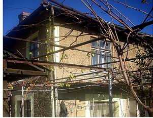

Преди да я купи дядо ми навремето цялата къща е била на двама братя,които си разпродават половинките поотделно,така че явно е строена наедно.Аз неразбирам от строителство ,но щом моята стена е започнала да се цепи/като всичко е здраво все още,засега има само огромни пукнатини в стената/си вадя извода,че е обща на двете сгради.Само ,че ми прави впечатление,че моята половина е тухлена с паянти/май така се наричаха/т.е греди перпендикулярно и по диагонах и между тях тухли,а половинката на съседите е кирпич.
В писмото което получиха/аз получих копие/пишеше ,че общината ги приканва да вземат мерки да ремонтират собствеността си,защото причиняват щети на мен.То беше един абзац,като половината имена и адреси.
След като получи писмото въпросният човек ми се обади и се разбрахме да извика хора да съборят или ремонтират незнам,като се разбрахме да се включа и аз за моята част от покрива.Вече 10 месеца не прояви инициатива.Търсих го,но той ми казва да му се обадя ,когато реша да ремонтирам.
Преди 2 години се разведох и непредвидено ми се наложи да живея в този имот и всичките ми финанси отидоха по ремонта на една пристройка към къщата,за да я направя годна за живеене.Така че не успях да направя ремонт на покрива.Но то и какъв ли ремонт мога да направя.Струва ми се ,че няма смисъл,защото ако ще пада да пада стария покрив
Варианта със Строителен контрол ми се струва удачен...Хората поне ще установят реалните щети и ще предпишат какво трябва да се направи....Страхувам се само,ако се окаже че цялата къща е една постройка дали може да се раздели...

Ето цялата къща..Не мисля че е за събаряне
Untitled 1.jpg (26 KиБ) Видяна 6501 пъти

Къщата изглежда добра за живеене, струва си да се бориш за нейното задържане и възстановяване. Аз мога да ти предложа вариант, който видях да правят в нашия град, макар и да не мога да разбера защо точно го правят. При вече изградена къща (по правило по-стара) се издигат вътрешни стени, изцяло тухлени или от друг строителен материал. В някои от случаите накрая оставяха и старата стена, един вид тя се явява изолация на новата. В другите случаи старата стена се отстранява. В твоят случай това изглежда неприемливо на този етап и с липсата на средства. Може би целта на твоите съседи е да оставят тяхната половина на общата къща да падне, а с това и твоята, за да се стигне до продажба на мястото.
Бих ти препоръчал до решаване на нещата да се преместиш при близки или приятели, защото не се знае какво може да стане през зимата, ако не се предприемат спешни мерки по стопиране на разрушението.

Май излиза, че къщата е била едно цяло преди дядо ти да купи половината от нея. В такъв случай варианта е да се издигне разделителна стена от земята (с основи разбира се), която да раздели твоята част от къщата от останалата. Другите собственици трябва да издигнат от тяхна страна същата такава, която ще пази твоята къща, ако тяхната се разруши.
