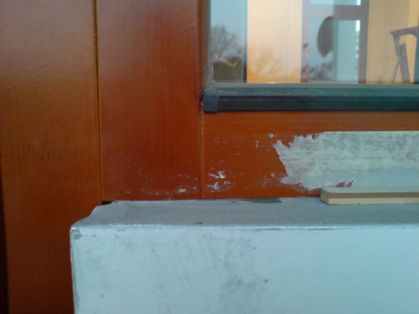

Преди около 2 год. имах същия проблем на ПВЦ дограмата-бях забравил да махна лепенките отвън навреме и остана част от лепилото.Опитах скореселин на едно ъгълче и нямаше проблем с дограмата/Вайспрофил/.После я подкарах цялата и стана супер бяла.
Но все пак съветвам да се пробва в едно ъгълче да се провери дали кореселина няма да разтвори лака или пластмасата.

Има един много лесен метод - с пароструйка. Само внимавай с температурите. Никога на студено, защото се пукат прозорците.

до тука всички идеи работят ,но за премахване на следите от лепенката ,а не за отлепването и!споменах за топъл въздух че нестава, парата с какво ще помогне в повече?това със шкурката не съм го чел,не че в казармата не полирах калашника със една шкурка от дзу Стара загора за дискове , и кво ,10 дена арест,мерси!!! :-D

Лакочистител за нокти + Гъба за съдове = сигурен и доказан резултат поне за ПВЦ дограма (за дървената първо пробвай в някое ъгълче)

Лакочиститела ща прецака лака на дограмата! :x

намерих му цаката, със един нож ,който ако нямате познати в цигарена фабрика,няма как да си набавите ,с него режат цигарите ,представлява една тънка пластина ,като цикла ,но по тънка финно подострена,аха бръснач! ако някой го интересува ще кача снимки!
Та! с него изчегъртах бялата лепенка останала след "лепенката с надписи", а самите надписи ,хахахахахаха, останали след бялата лепенка на дограмата паднаха с разредител ,в случая имах МРТ, който помогна и да изчезне лепилото от хартиеното тиксо по стъклото и така от вътре стана супер а от вън напролет а другите прозорци,ще видимхахахахахаха!!! иначе забавно беше!!!по едно време се огледах за флексахахахаха,ако знаех че ще дам 1500 лева за тази забава на джам, щях да .......................!
извода какъв е ,?, поне за мен ,плащам дограмата след махането на лепенките "."
