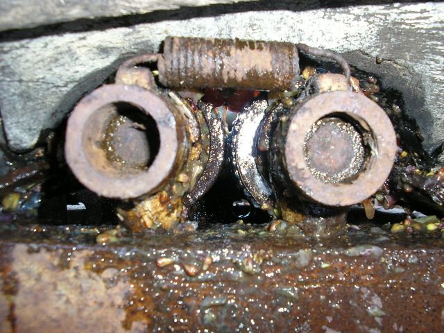

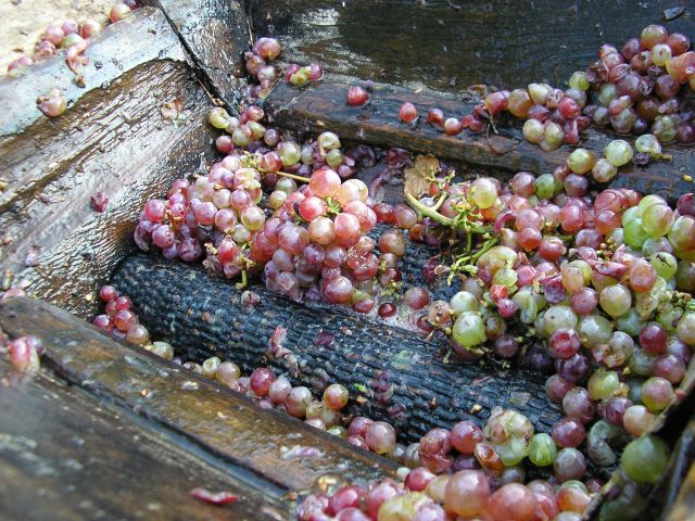

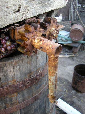

Прилагам снимки на правената от мен гроздомелачка преди 28 г. От двете страни на валовете са поставени по-яки пружини за притискането им един към друг.
