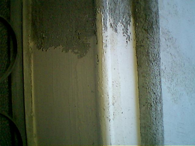

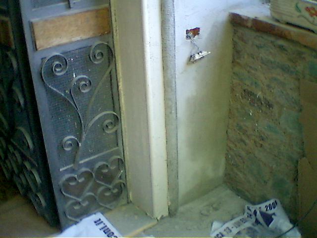

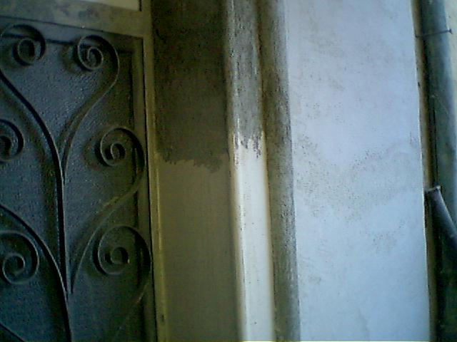

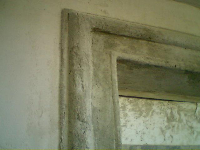

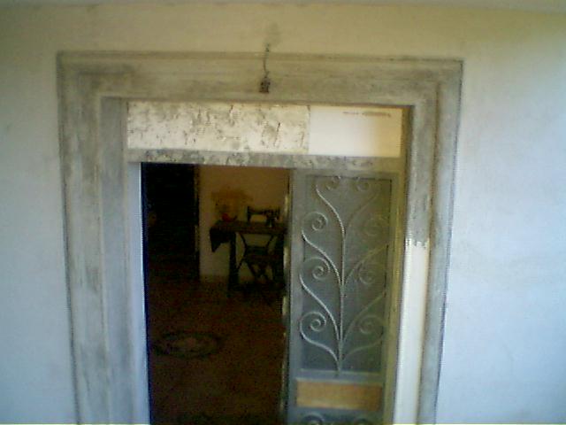

Ето и снимките. За съжаление не намирам тези с вече шпаклования орнамент и пускам само тези с минатата основа за шпакловката.
Орнамента е правен с шаблон и вароциментов разтвор.
