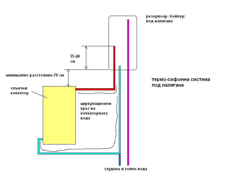

Мой роднина има системата която е на схемата вече 12 години и работи много ефективно и безпроблемно.
Jam - напреднал
Искам да попитам, ако някой знае.
На какво разтояние най-много може да се отделят панела и бойлера?
В смисъл дали панела може да е горе а боклера долу?
Мерси
stamenov1 - специалист
Когато бойлера е под нивото на колектора, се използва циркулационна помпа и диференциален термостат, който командва помпата, за да се включва когато температурато в колектора и с колкото е зададено по-висока от тази в бойлера, отделно трябва да има и възвратен клапан, срещу обратна циркулация.
виж компонентите
Разгледай принципната схема
