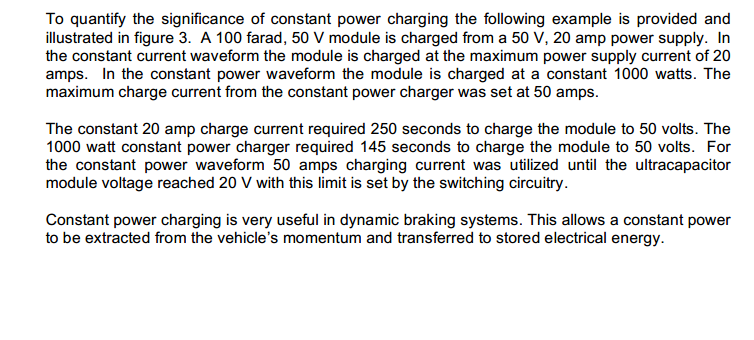

Ето за колко време се зарежда един суперкондензатор 50V 100F :
По груби сметки около 70Wh
За автобуса са необходими 20 000Wh или около 285 броя суперкондензатори. Определено не струват милиони!
