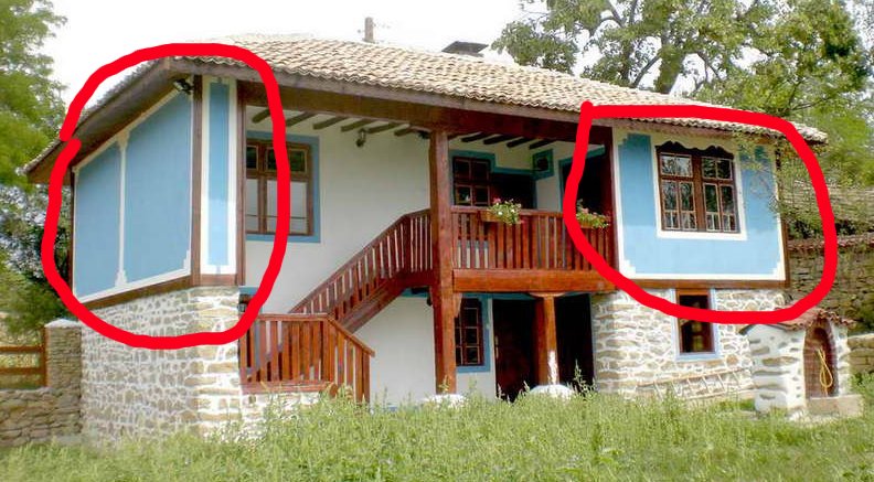

Имам подобен въпрос, затова реших да пиша в тази тема.
Искам да придам лек "етно"-вид на къщата, като сложа дъски по ръбовете на фасадата. Нещо подобно като на снимката.
В момента външните стени са на тухла - Porotherm 25см. Мисля да сложа външна изолация - Fibran 5см.
Проблемът ми е, че не знам как да закрепя дъските?
С дюбели и винтове ще е здраво, но ще ми трябват 12-15 сантиметрови винтове....
Какво мислите, дали да не заложа дървени трупчета в изолацията и после да закова дъските в тях?

с монтажно лепило няма ли да стане?
gandonov - специалист
Една дъска 400 х 15 х 2см тежи над 10кг.
Не искам да рискувам с лепило. Пък и не знам как ще се държи при минусови температури.
Търся по-надеждно закрепване. Пирони, дюбели, винтове, ...

Не си усложнявай работата с дървени трупчета ами си слагай изолацията, мазилката и след това с подходящи пирон-дюбели през 50-60 см ги ковеш
Ами парапетите, стрехата и останалата дървения е от дърво. Не върви да слагам ламинат. Няма да има същия вид. Ще стои като на свинче звънче. :)
Вярно, че е по-лек от дървото, но пак остава въпросът с монтажа. Не ми се ще да е само с лепило.
Явно варианта с дървени трупчета не ви допада.
Имате ли други идеи?
EDIT: @panalov: Прав си за ламината. Ще цъфне още първия сезон.
Явно ще е с винтове и дюбели. Просто ще търся по-дълги.

За леките неща ползваш пирон-дюбел няма конденз собствен опит. За тежките неща ползваш винтове за директен монтаж в бетон и тухла 7,5мм на 51мм, 60мм, 80мм 100мм до 1педя. звезда 30 (или 35 ли беше). За тухла се вземат по-дългички да хванат няколко камери от тухлата, свредло 6мм . За бетон свредло 6,5мм , трябва да хванат в бетона(не в шпакловката му) над 35мм. Предимства може да ги вадиш и ползваш отново, може да ги натягаш/отпускаш според желанието, издържат на огъване повече от пирон-дюбелите, не ръждясват.
Имах същите проблеми и ги реших по този начин преди 6 години.
ArturDent - Почти Безобиден
gandonov, Пирон - дюбели (достатъчно дълги). Моя климатик така е забоден и не е паднал, засега ;)
Даже главите може да ги боядисаш с миниум (да приличат на ръждясали), така ще придадеш още по-етно вид на къщата.
