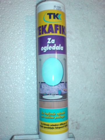

Ето го въпросното лепило, което е специално за огледала.
lipeto - специалист
simeonov_74 написа:
и ще хване за гипcкартона???

Ако щете вярвайте преди 3 години залепих огледало върху гипсокартон с размери 3 на 2 метра.Беше със специялен силикон за огледало който струваше 5 или 6 лева тубата.До сега нее паднало.Така че колега лепи със силикон и не се притеснявай.Не трябва да е ацетатен защото след време се появяват тъмни петна по огледалото

Лепи смело върху здрава, почистена и суха основа с хубав силикон, но да не е ацетатен, заради амалгамата и си гледай кефа.
