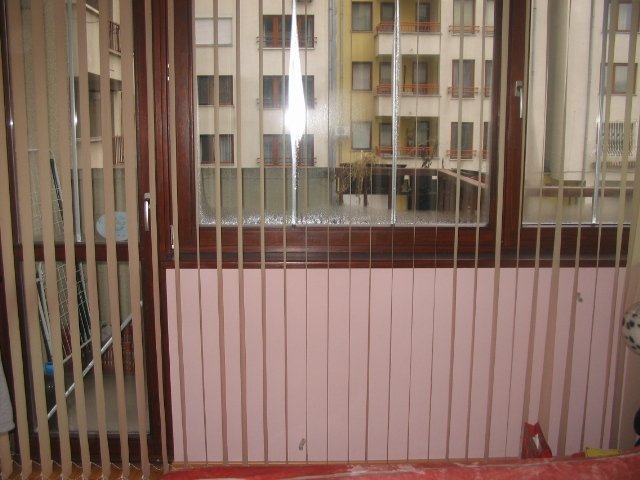

И на мен както на доста хора тукми предстои ремонт. Спалнята ми трябва да се превърне в детска, половината от която ще е кът за новородено. Та за целта искам да сложа детски тапети върху латекса който е в момента. Възможно ли е и ако не, каква е процедурата за да стане. Благодаря .
тук се вижда част от стената
masteradmin - майстор
Няма проблем. Просто разреждаш лепилото и го правиш на грунд - минаваш стените с него преди да лепнеш тапетите.

При нас в хола бяха тапети върху латек - пълна трагедия - всяка зима падаха тапетите :)))) слагам стълбата и пак лепя ( мъж ми се отказа, че не ги е искал ) Е вече ги махнахме тая пролет и сме с латекс ;)
dildes - специалист
И аз гласувам за латекса с две ръце :supz: . Ако те притеснява, че децата ще цапат, сложи си от по-скъпите латекси /като Levis например/. Аз откакто си сложих в КУХНЯТА се родих, като изсъхне той става като блажна боя. Може да се мие с парцал, като не пада боята. Освен това виждам, че по прозореца има конденз, нали се сещаш как ще цъфнат тапетите от влагата /освен ако не ги залепиш с С200 :lol: /. Този латекс покрива много добре, например, ако отдолу стената ти е ярко червена :shock: , ако искаш да я боядисаш бяла е нужно да минеш само една ръка и червеното изчезва безследно :wink: . Успех!
