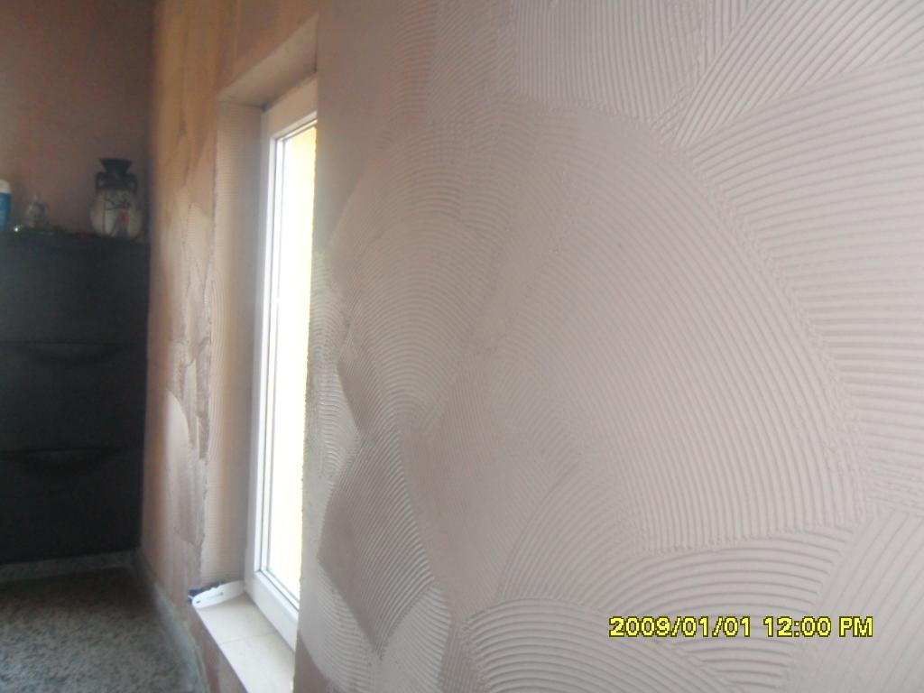

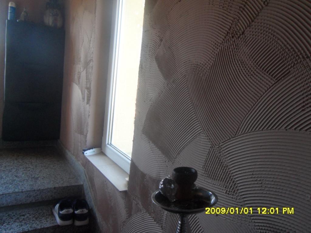

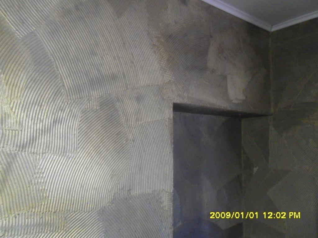

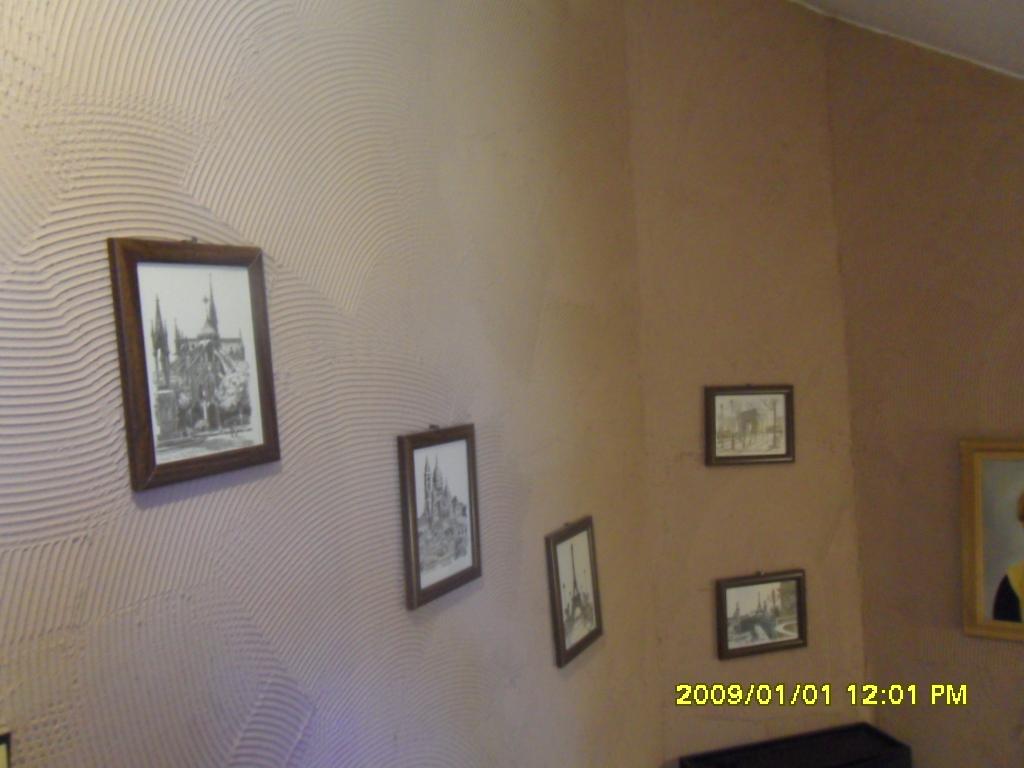

Аз имам едно мой "патент" точно за стълбища и големи площи.
Бързо, евтино, дори и жена може да направи 100м2 за ден
И за да не съм голословен прилагам и снимки. Те показват всичко.

Структурата разбрах, но на твойте снимки ефекта е от светлината или от боята :?
шоп - майстор
На първата снимка боята е специална, нещо като перла
Другите са с латекс дулукс
