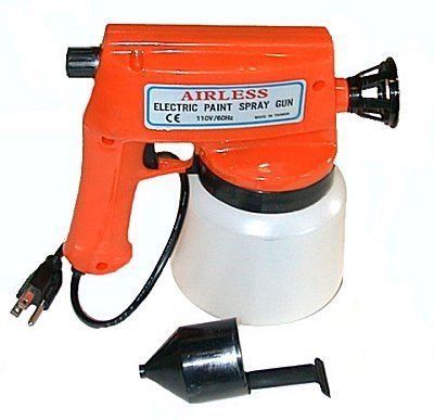

Как мога да постигна ефекта на преливащите цветове в домашни условия? Нямам аерограф а искам.

Постни някоия примерна снимка , да покажеш какво точно искаш да постигнеш , или обясни малко повечко . Преливанията могат да се постигнат и без аерограф (аз имам и почти не го ползвам по въпроса) Има и стилизирани техники ,които изглеждат доста по ефектно от нормалното преливане ....

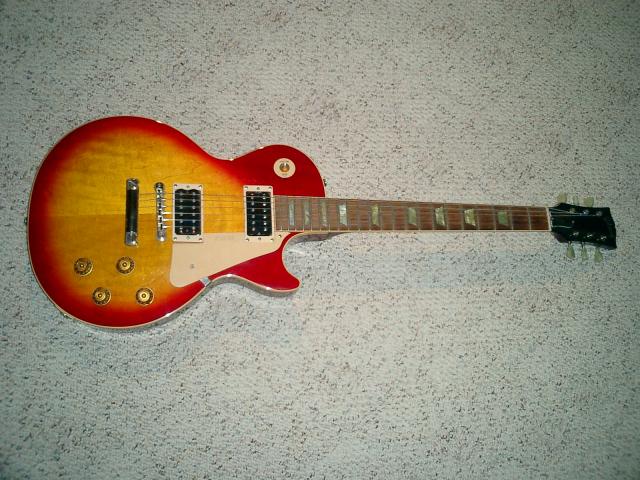

Нещо такова- в края тъмночервено а в средата жълто.Формата е правоъгълна.

Много зависи какви материали ще използваш . За основния цвят може да ползваш коквото поискаш , а за чевеното има полупрозрачни емулсии на много фирми (дори и БГ ) с различни ефекти .Можеш да нанесеш цвета с валяк и преди да е изсъхнал да отмахваш от зоната на преливане с обикновенна гъба с тампониране ,докато постигнеш желания ефект . Оттренирай го първо някаде .. за да не свирши стената докато го направиш добре
