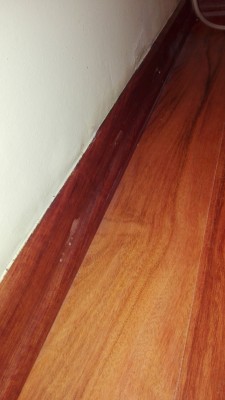

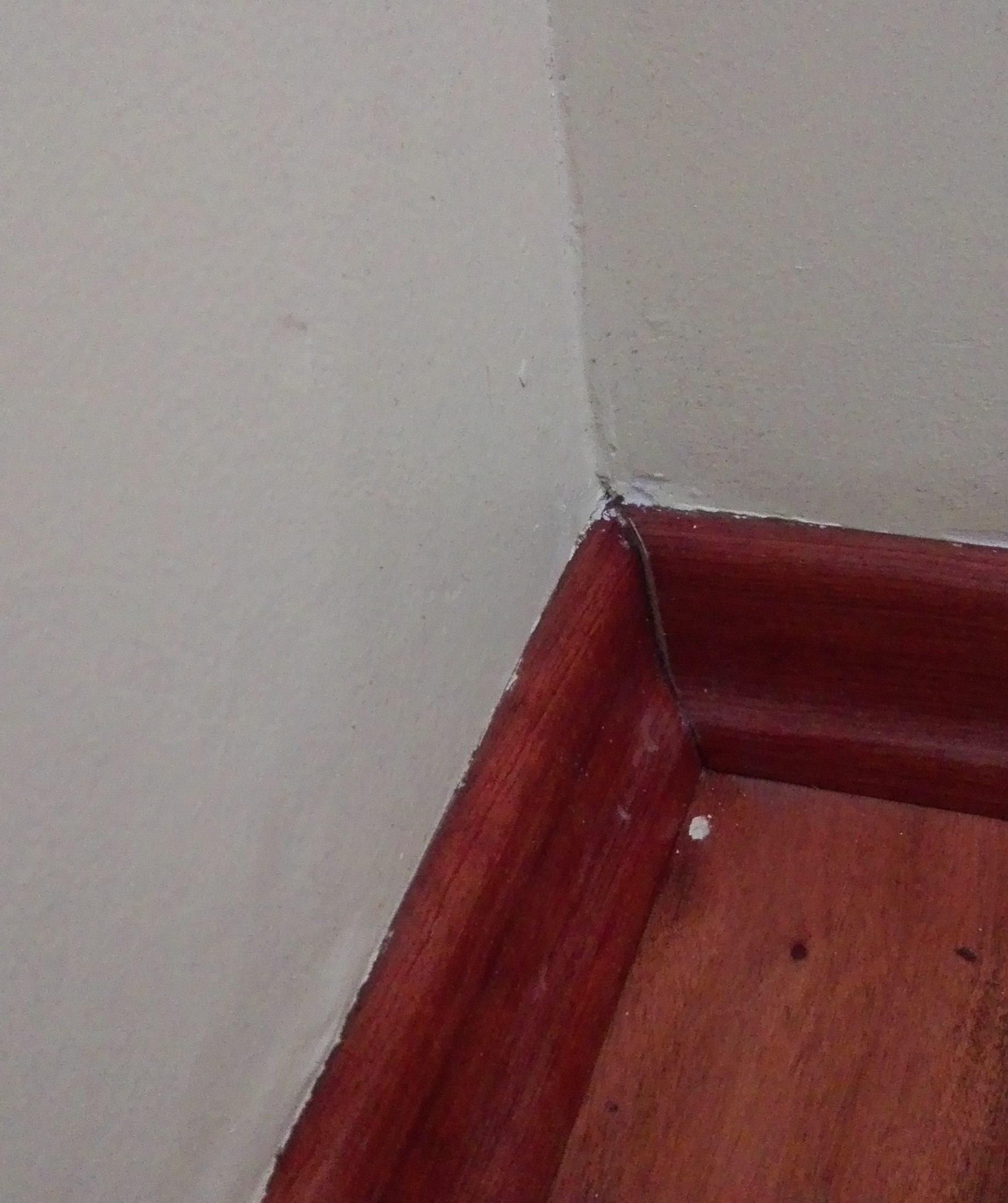

Имам стая, която е на калкана на блока, от вън уж има изолация между двата корпуса на блока
На тази стена, има легло с табла, което отстои на 5 см от стената.
Днес след като дръпнах леглото да взема паднала химикалка, видях че стената се е подкожушила над перваза за паркета и ако я натисна, ще се пукне. В самия ъгъл пък имаше направо сякаш мокро петно, със съвсем леко мухъл 2 см петно в диаметър. явно съм го хванал рано. Имам сериозни подозрения, че е от прането, което жената оставя в стаята, че се развали вградената сушилня и не съм се занимавал да викам да ми я оправят.
Тъй като е малко работа, едва ли някой ще се навие да ми го прави, а и не е лошо да пробвам да се понауча, особено като няма да се вижда зад таблата на леглото.
Може ли някой да помогне с малко насоки
1) Колко от стената е добре да се свали, - надигнатата боя е около 3-4 см над перваза като ниво (отдолу все още не знам какво е)
2) Има ли някаква по-лесна за работа шпакловка, или да ползвам гипсова такава? Примерно някакъв акрилен кит дали е удачно да се използва, нещо такова https://farben.bg/boi-shpaklovki?product_id=924
3) Как да избегна тоя ефект, при които гипсираната част леко блести/прозира отдолу?
4) Някакви неща да сложа специални, които ще помогнат срещу конденза на влага там? Примерно някакви специални грундове/бои?
Ще ми е за първи път, (нужно ли е да чакам да се стопли времето?), но всякакви съвети ще са ми от полза

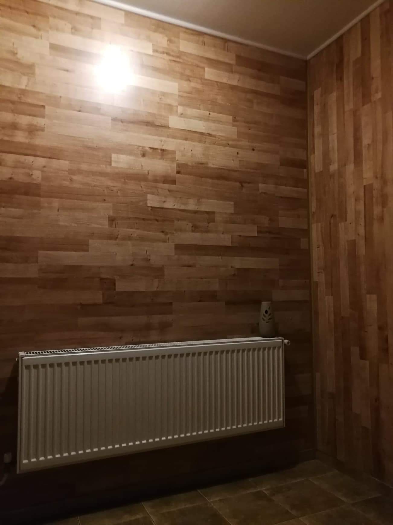

zaksofon - специалист
http://www.misiamoiatdom.com/635-%D0%BE ... 0%BD%D0%B8
Привет, изгледай видеото до края. Аз имам същия проблем, но смятам да лепя изолация (по-скоро подложка за ламинат) и ламинат на стената. Хубавото на този метод е, че няма нужда от боядисване, никога вече. Аз така си направих коридора, лепих ламинат със силикон. Каквото и да решиш - успех!
road_runner - специалист
Това и аз го мислех с паркета преди, та да те питам - ако има подложка, как ще лепиш паркета? за какво?
Или ще го ковеш?
Изолацията под ламината (5 мм xps) , залепих с лепило УСЛ на Лакпром, маже се с четка, като лепило за тапети. Преди това подготвих стената с грунд. Ламината залепих върху подложката със санитарен силикон. Понеже, преди да открия форум Направи сам, разчитах на майстори за това онова, та серсемите бяха шпакловали доволно криво и се наложи да бодна няколко видии тук там да прибере няколко мм, но ако го правиш в сглобките - т.н. клик, не се виждат. Става здраво, като яйце, моя ламинат вече седмица не е паднал. :-D
пет яну 04, 2019 3:40 pmzaksofon написа:
...Става здраво, като яйце, моя ламинат вече седмица не е паднал. :-D
Ооообичам хора с чувство за хумор ;-)
Това, което си направил, се нарича ламперия и е добре да се монтира на скара... Ако падне, ще го направиш.
По заглавната тема - на мен ми се струва, че влагата идва отвън, това, като гледам мокрото петно, а и за да се подкожуши мазилка си трябва повече време и повече влага от няколко пранета... В такъв случай се работи малко по-различно. Провери го това, доколкото можеш
Ами изсуших я с една духалка, ще видим на сутринта как ще е там
Ако е от вън - ще си е*е мамата.
Та нищо чудно да е от пранетата, това е цяла зима така, че не ми се занимаваше да викам да ми взимат пералнята, която е със сушилня в нея.
В стаята е 22.5, в ъгъла долу 17, това зле ли е?
Извади перваза. Ако под него е мокро, значи иде откъм другата страна
Ако долу в ъгъла поставиш метална гира в тавичка, гирата ще обере конденза. Кондензът избива по най-студената повърхност. Лесно е. И евтино

Вижте как ще е, но с едно изсушаване, дори да е конденз - може да не стане - може в капилярите на стената да се е натрупало не малко количество и си трябва продължително сушене. Няма ли как леглото да бъде преместено на вътрешна стена? Това температурата на стената след като сте преместили леглото и след като сте я сушили ли е? Може би не трябва да бързате с оправянето, докато не се установи причината. Но при всички случаи сушенето на пране в помещение не е желателно, до колкото знам, но явно го знаете, сорри.
