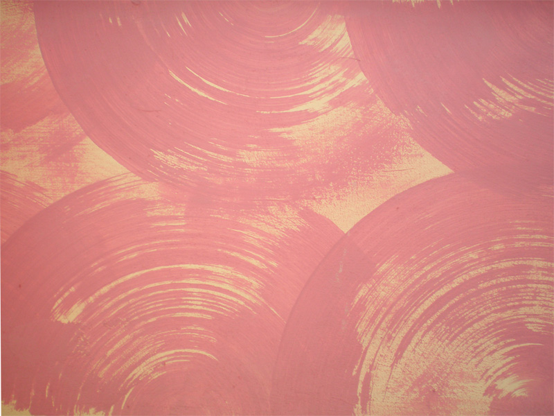

bisplus - специалист
Ето това постигнах с малкото боя която ми беше останала, но ако питаш мен без да се направи поне минимална инвестиция просто нещата няма как да станат супер ако ще и да си най-големия майстор!
tedi1 - специалист
Това на снимката ми изглежда супер, ама не си писал какви бои използва и как ги нанася. Опиши си технологията,ако не е тайна.

да и мен ми е много интересно същото. С какво точно се прави този метод?
иначе ме кефи как е станало
кажете нещо повече за декоративните валяци какви ефекти се постигат с тях става ли само с обикновен латекс, цени на валяците, че почти нищо не намерих във форума.

Emerald - модератор
Не всички ефекти изискват специални бои. Дори бих казала, че повечето не изискват. Зависи от ефекта който искаш да постигнеш. Има различни релефни, за които са нужни разни примеси към боята. За други е нужен глейз допълнително и т .н. Гледах някакви български бои за декоративно боядисване което си е абсолютно търговски трик, т.к. тези ефекти се правят елементарно с най-обикновенни бои.
Първо реши какъв ефект искаш, и ще ти кажа дали имаш нужда от нещо специално.
С валяци стават интересни неща. То е малко като със шаблони. Не е задължително целите стени да са минати с валяк или оформени с шаблон, а колкото е по-малка повърхността, толкова е по-малка вероятността за грешка. Стават много интересни неща с матова и сребриста боя един и същ цвят.
За голямо съжаление, у нас като че ли няма развит бизнес за декоративно боядисване. Много видове Faux fini са непознати, за други разни фирми са тясно специализирани (венецианката примерно). Такава фирма да си откриеш, която да ти предложи 50 вида декорация по каталог...такова май няма. :? А хората не се решават сами да пробват. Не е трудно, но се изсква все пак предварителна информация и малко тренировка.
