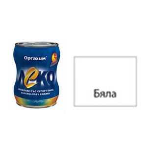

От продуктовата гама на Оргахим избрах този:
Casa Bella алкиден емайллак за обща употреба
Става ли?
toni_g79 - специалист
По-скоро леко емайллак.........Този,който си избрал и той става.Като цяло няма да се учудя,ако боята е една и съща в различни опаковки :yawinkle: Важно е да се гледа дървото да е сухо,старата боя да се свали до колкото е възможно.За грунд може да поразредиш малко повечко първата ръка(особено където е голо дърво),за да напие по-хубаво...и така
