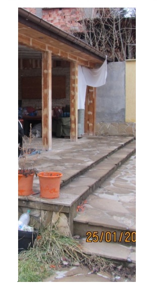

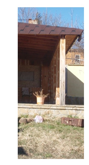

Здравейте, вече съм на финала на ремонта и дойде време да обърна внимание на двора. Искам да ви попитам как да постъпя с лакирането на барбекюто какъв лак да се използва, нужно ли е грундиране, минаване с безир, байц и т.н. Като цвят искам да си остане с цвета на дървото и намеренията са ми да ползвам безцветен. Моля за мнения и препоръки. Пускам и снимки малко са лоши, но само тях имам.
ПС: Само първата греда е леко потъмняла другите са си ок.
toni_g79 - специалист
Какви са тези петна и ивици по дървенията.Май вече е уср...о за лакове и байцове :)

Предполагам, че е нещо като кит за да се покрият някакви неравности или нещо друго. Гредите досега не се били шкурени и лакирани. Ти какво предлагаш подмяна на дървената конструкция ли?
EDI - майстор
Да, тоя кит малко е пообъркал работата.Аз никога не ползвам кит, даже подчертавам местата, където има подобни дефекти.Най-добре е един лак на водна сонова на ДУФА, СОКРАТЕС и подобни добри марки.Няма нужда от грунд, две ръце са достатъчни да го запазят с години без корекции.За подмяна много пара ще иде.Хващай шлайфа, прешлайфай ги добре, и ако не те мързи, изстържи и прешлайфай навсякъде, където си китвал.После си оформи с един делташлайф дефектите и лак.
При външна дървения от подобен тип,не се китва(Еди е прав)!Така подготвено дървото е готово за боя.Винаги съм се чудил защо в Бг се приема едва ли не като задължително лакирането на дървото.За подмяна на дървото даже и не съм намеквал,не знам от къде му дойде на питащия тази мисъл :-D
