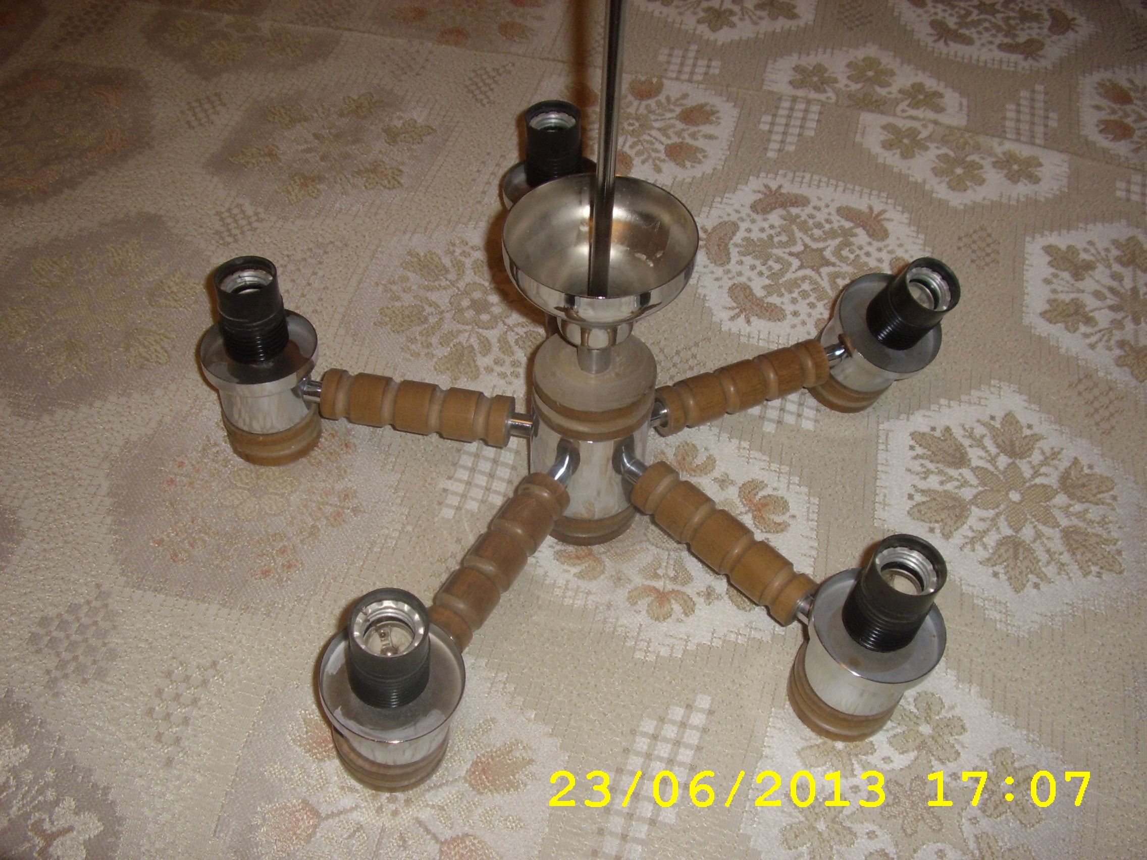

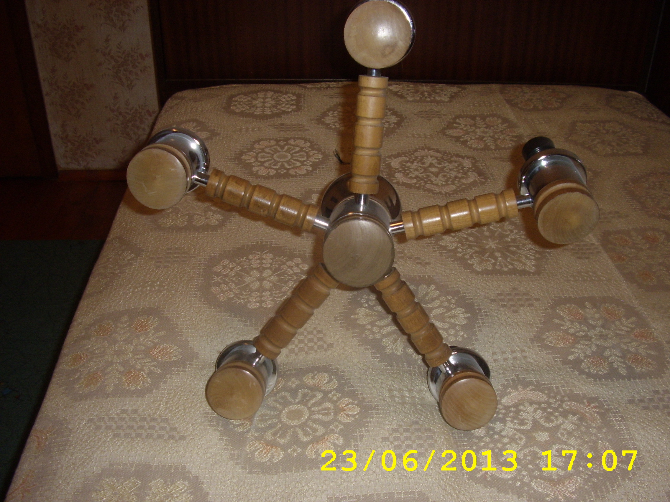

Имам един стар полилей с дървени елементи, който бих искала да преправя. Бих искала металните елементи да изглеждат като античен бронз. Имате ли идея как може да стане това?

Ако успееш да ги помедниш, те ще си хванат патина. Има и химикали за ускоряване на процеса. За помедняването, разгледай тука: http://forum.eshop.bg/viewtopic.php?t=81220
Ако това твоето е някаква никелирана сплав, може и да се получи, не знам. Другия вариант е някой да ти ги изработи от бронз, ама ще ти излезе солено.
Много благодаря за отговора. Научих полезни неща. Разчитах на нещо значително по-лесно :yawinkle: Примерно някаква боя за метал с жълт оттенък... :?
profy - специалист
Металните части се свалят, обработват се със шкурка,
особено ако са никелирани/хромирани и покритието е започнало да се лющи.
Ако са ръждясали, обработват се с ръждопреобразовател или фосфорна киселина.
Измиват се с вода след 12-14 часа, изсушават се и до 8 часа се боядисват с качествена черна боя металик, напр. Аntique.
Със суха четка се нанася бронзова патина, която се продава като паста или се приготвя от бронзов прах.
Това е най-важният момент от патинирането - принципът е повече пастиране по изпъкналите части, все едно са изтрити/изтъркани от бърсане или докосване.
Следва лакиране с качествен яхтен лак, без разреждане, обикновено една ръка е достатъчна.
Лакът се подновява на 3-4 години.
От съществено значение е качеството на боята, на патината и на лака.

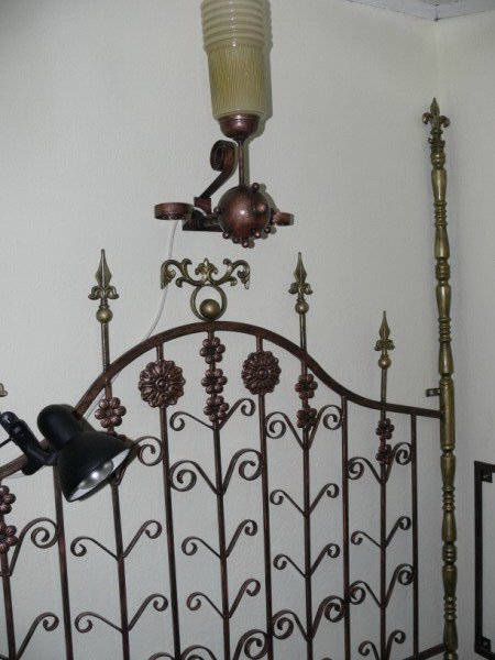

На фотоса са показани метални части с вид на антична медна патина и антична бронзова патина.
