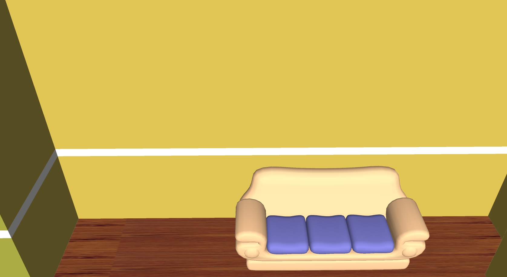

Здравейте. Ще боядисвам и мисля по средата на стената да има една бяла ивица по цялата и ширина. Даже тази ивица ще минава и на съседните стени и т.н. Под нея и над нея ще е един и същи цвят латекс. Въпроса е как точно да я отсека тази ивица ? Тя ще е бяла и ще е по удобно първо нея да боядисам, заедно с таваните, които ще са бели. Мисля първо да грундирам (от Боро грунда за преди латекс доволни има ли ?!) след това да отсека с тиксо хартиено по ширината на стената и горе при тавана. Проблем ми се струва, че след като отлепя тиксото от стената ще трябва да боядисвам там където е било залепено , а знам че основата трябва да е чиста и т.н. Дефакто ще боядисвам върху лепилото от тиксото, останало по стената. Да нямам проблем после ? Другия вариант е всичко на бяла основа и после върху бялото боя. Не знам. Дайте съвети. Латекс ще е на Леко.

Ами ще е 20см дебела, примерно. Другия вариант, който се сетих е без да залепям хартиено тиксо, минавам по ширата на стената горе-долу само там където се пада тази ивица като минавам с бялото малко по-широко от дебелината на самата ивица .После си правя с тиксото отсичането, като го залепя навътре върху бялото и си боядисвам отгоре и отдолу на тази ивица с цвят. Само се притеснявам да не се получи разлика там където ще се застъпят, покрай самата ивица, бялото и другия цвят. Стените са ми добре шпакловани със ШиитРок. Апартаментчето е ново строителство.

Правилно си се насочил, действай.

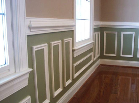

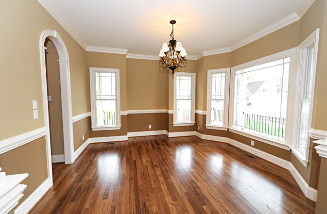

toni_g79 - специалист
Що не си го направиш като хората? По начина който си замислил,на мен ми стои като недовършено,и се получава един ръб от тиксото,пък и няма да ти е лесно .При неправилен подход може да падне долният слой боя на места,може да изкривиш ивиците,може да се провре боя под тиксото..... не,,че са непоправими ама си е......
kalpev - специалист
Правиш си цветната основа както искаш да се получи и изчакваш да изсъхне. После с бояджийско тиксо отсичаш за бялата ивица и минаваш с бяло. Тиксото позволява свалянето му след изсъхване без следи. Обаче, трябва да имаш много точна ръка и да се водиш по някакъв нивелир, че дължината си е голяма и зора също. Това е ако искаш бялото да изпъкне, защото ще е с повече слоя боя.
За равномерен слой боя, първо отсичаш предварително стената за основния цвят докъдето ще е ивицата, после за самата ивица след изсъхване на първия, по ръба му. Тук работата с бояджийското тиксо е двойна, за точността е ясно.
