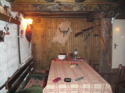

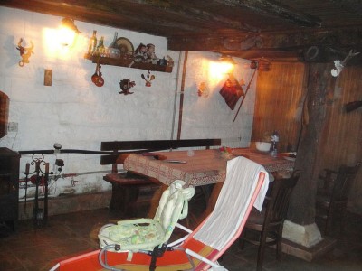

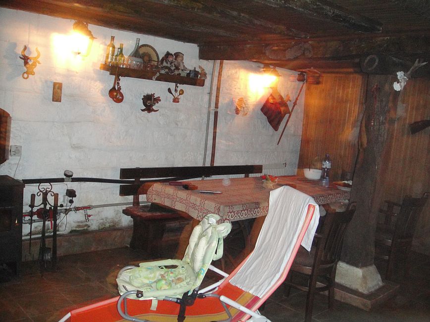

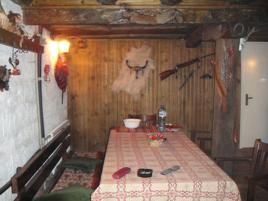

ps: ето снимки на въпросния таван:
Изображение Изображение Изображение

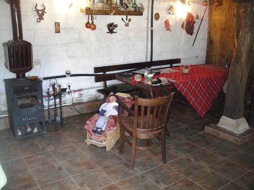

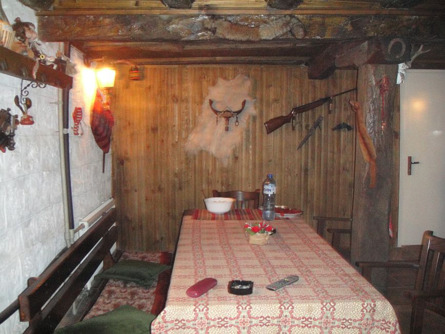

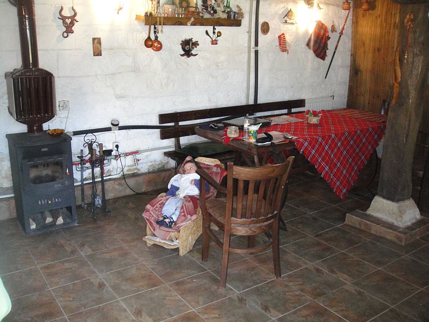

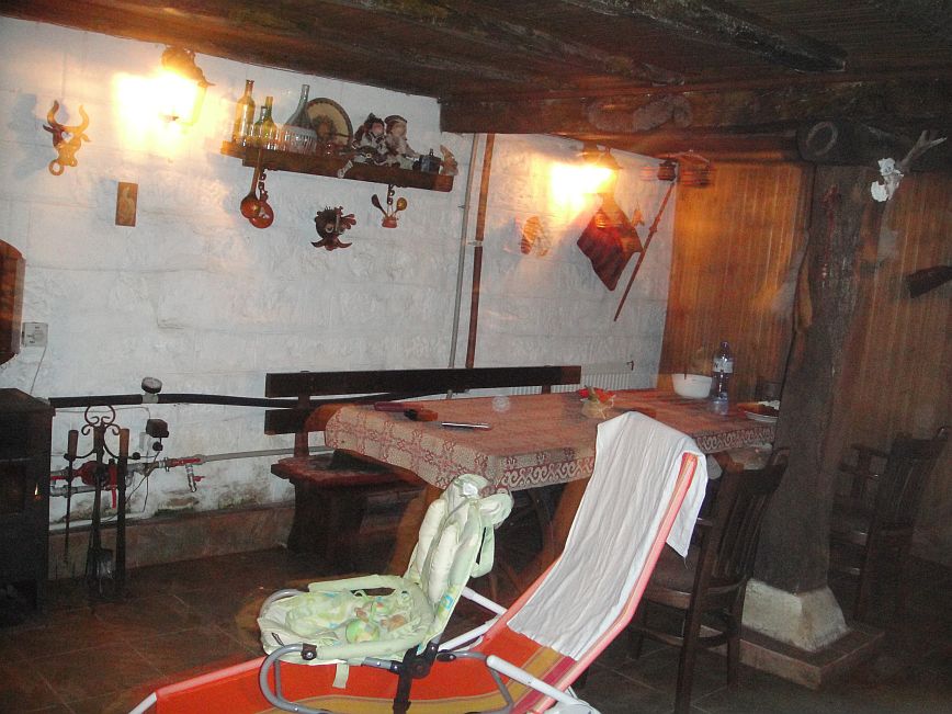

Има различни марки и цветове лазурни лакове, които са нещо като 3 в 1- байц, лак, безир. Лесно се полагат и позволяват да се запази естествената шарка на дървото. Направил съм тавана в механата си с такъв и резултата ме задоволява!
ZMeyGorianin - майстор
Не е "мушамичка" бре- покривка от плат е :evil: Слагам я когато има здраво "йедене и пийене" да не се повреди оригиналното 3 в 1 под нея :-D

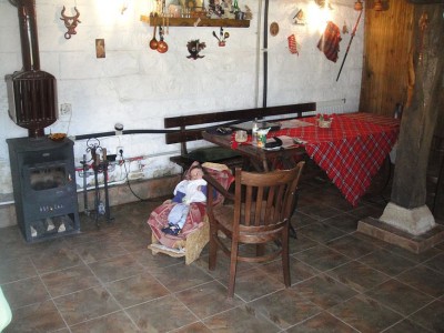

DSC01125.jpg ето как изглежда без "мушамичката"
Иначе си е оригинална маса поръчвана в Троян, ама не се виждат много подробностите- краката са каруцарски колела :razz:

Ако това на снимката ти е тавана,май е бил лакиран?
GT - помощник
Да, това е тавана. Мазан само с безир и то не особено добре. Четох в интернет, че в такъв случай боите на водна основа не са подходящи (а няма вариант да ги жуля преди това). Така че ако имате идеи, моля споделете :idea:
toni_g79 - специалист
GT написа:
Защо не го лакираш,така както са си.Няма да е толкова лошо.Мисля си,че ако ги боядисаш изцяло с бяла боя,може да не ти хареса резултата,ще има много снадки и чепове кото ще си личат,и ще трябва да ги обработиш със силикон(акрилен) за да стане по-добре.Ако все пак решиш да ги боядисаш потърси боя(на блажна основа) която да не е глос,ако може да е сатен най-добре.Преди да почнеш опитай на един участък да нанесеш малко, по-разредена боя(до мляко) с четката след минута пробвай да я забършеш с парцалче,и виж резултата(това е нещо като бял байц),то си има такива байцове бели,но аз не съм виждал в бг,ако намериш вземи малко за проба,ако ли не пробвай с боята.Ако не ти хареса тогава можеш да го боядисаш.Другите опции са ги написали колегите,аз за друго не се сещам в момента :?
П.П Ако ти хареса резултата с изтритата блажна боя ,отгоре ще трябва да се лакира де.принципно не се прави така,но като няма материали в бг и това е вариант,иначе ефекта би трябвало да е нещо подобно като на снимките,само че и този безир може да попречи на ефекта :? .Това което пиша НЕ СЪМ ГО ПРОБВАЛ с тези варианти.Правил съм го,но с бели оцветители(байцове) които са си за тази цел,но нищо не пречи да опиташ де,ако си решил да ги боядисваш или пък на отделно парче дърво може да пробваш......
