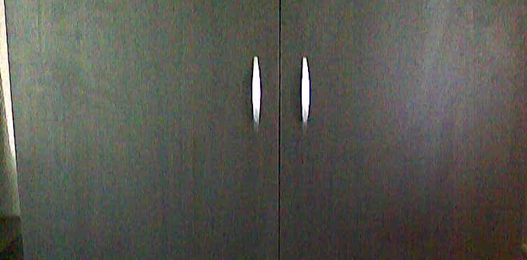

Имам стара библиотека, която е в тъмен цвят ( не знам как точно да го определя нещо като махагон) и бих искала да променя цвета й. Доколкото ми обясниха това било естествен фурнир и той можел да се боядиса с байц. Бих искала някой ако може да ми даде съвет, тъй като досега никога не съм правила подобно нещо. Цветът, който желая да получа е "венге".

Шкуриш с по-едра, после по-ситна, боро контакт, после байц или акрилатна боя, после лак, може да състариш с техника на декупаж или пък боядистваш първо с по-тъмен цвят и после прозирно боядисваш с бяло да речем и шкурваш тук там ръбчетата.

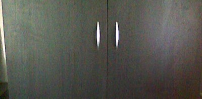

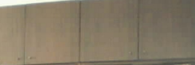

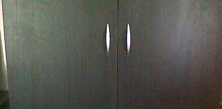

ще се опитам да направя снимка на цвета в момента и на този който искам да постигна, но прехода е от по - светло към по - тъмно.
Извинявам се за лошите снимки, но с такива разполагам вмомента.
От това което прочетох досега трябва да се из изшкури и после да се нанася цвета.

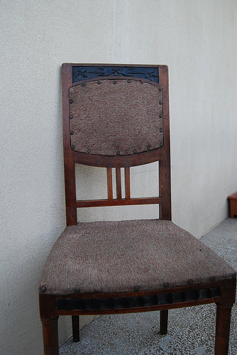

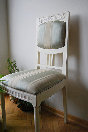

трансформация
http://staritemebeli.multiply.com/photo ... 7#photo=37
маса след.jpg (68.95 KиБ) Видяна 18080 пъти
стол преди.jpg (101.78 KиБ) Видяна 18080 пъти
стол след.jpg (90.53 KиБ) Видяна 18080 пъти

AvrilLavigne написа:ще се опитам да направя снимка на цвета в момента и на този който искам да постигна, но прехода е от по - светло към по - тъмно.Значи ще ти трябва байц по-тъмен за да се вижда фладера. Първо шкуриш после грунд Боро контакт, после байц или масло например Осмо в тъмен цвят после лак. Първо пробваш някъде където не личи, отвътрешната страна...

Fortune написа:И пакAvrilLavigne написа:ще се опитам да направя снимка на цвета в момента и на този който искам да постигна, но прехода е от по - светло към по - тъмно.Значи ще ти трябва байц по-тъмен за да се вижда фладера. Първо шкуриш после Боро контакт, после байц или масло например Осмо в тъмен цвят после лак. Първо пробваш някъде където не личи, отвътрешната страна...
Иначе към автора на темата, трябва ти зашкурване и хубав лак с цвят "венге".За марка на лака,по-добре да пише някой,който знае марка хубав и здрав лак за мебели!!!!

Може и да са безмислени упражнения, но един гардероб е нещо много голямо за перфекто изшкурване, да не говорим, че ще отнеме много повече време, грунда ще улесни нанасянето на последващото покритие и то ще е по-здраво, не съм сигурна, че ще стане еднакъв цвета само с лак след шкурка.
Нищо не пречи да се изпробва разбира се и да са премине към най нетрудоемкия вариант.
