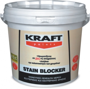

Питай за стейн блокер на водна основа(праймер или грунд),............ако не намериш вземи МАТОВА блажна боя ,разреди я хубаво и мини с мече.(мирише и капе ама........) ........Въпроса е дали ще намериш и матова боя блажна,аз оня ден се убих да търся и не можах :sad:
