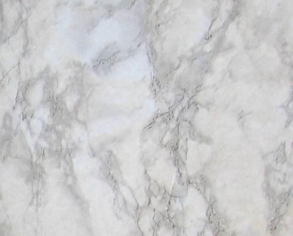

Нямам никакво време да свалям тапетите, а трябва да се приведе във вид стаята. Тапетите са бели със тъмно сиви шарки, на места пожълтели доста. Трябва да се покрие добре така че да не се виждат.
Какъв латекс ще препоръчате? Някакви особености при боядисването?

Мини го с една ръка грунд за латекс и после гарантирано ще покриеш много лесно с латекса. Така се процедира когато цветът на латекса е много ярък и за добра покривност трябва да се нанесат много слоеве (за някои цветове може със седмици да си минаваш :lol: ). Спестява се доста боя. В твоя случай също би трябвало да стане. Разбира се ако шарките са доста ярки. С по-бледи може да стане и само с латекс. Само се убеди, че местата на слепване на лентите тапети не са изпъкнали да не дава ненужен релеф на латекса.

цвета на латекса ще е бледо син или зелен
а самите тапети
ето ги
Emerald - модератор
:? :? Не съм убедена, че това ще се покрие с две ръце латекс само. Има доста тъмни линийки. Но може първо да пробваш някъде покривността му и ако не става с две ръце, направо минавай с грунд да не хабиш излишно боя.

Не се минава с грунд за да е по-евтино. Като не знаеш някои неща, не давай съвети от телевизора. Грунда се нанася за да "запечата" стената или по-просто обяснено: Обира всички прашинки и запълва малките дупчици и изеднаквява повърхноста, като дава добра основа за боята била тя латекс или фасаген. При ново строителство е задължителен, а при пребоядисване е НЕЖЕЛАТЕЛЕН.
