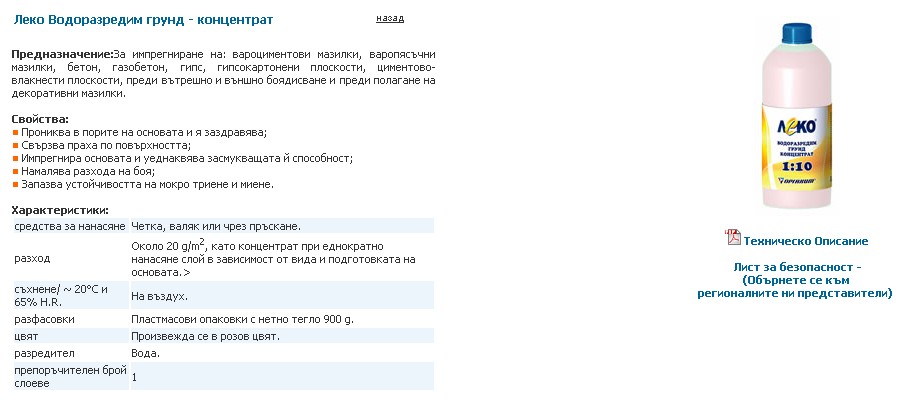

housedoktor - майстор
-розов грунд Леко-инструкциите за разреждане 1:10 да сеспазват стриктно .Внимаваш дае нанесен без да остават капки или отичания
-Валяк с къс косъм-дава по- гладък финиш ,но се работи мааалко по-трудно с него
-Вземи оцветено заводско Леко,след тези студове е желателно да не е съхранявано на място,на което е възможно замръзване
-Разбъркваш добре и НЕ разреждаш над 5%

Dewalt - специалист
Колега може да изглежда лайшки въпроса но защо розов грунд на леко?
Има си конкретни груднове за преди боядисване.
И са бели - май не знам розов.
Този на Леко трябва да е за мазилки,замазки - по груби неща.
розовия на Леко и розовия на Боро са съвсем различни:)
ScreenHunter_01 Feb. 09 13.58.jpg (65.74 KиБ) Видяна 14609 пъти
Dewalt - специалист
Ами да - дават го и преди боя и преди мазилки.
Значи е универсален тъй да се каже според мен.
Лично аз предпочитам от тези които са си за латекс специално.
Но след като колегата ще деиства с Леко латекс нека се съобрази с теб.
