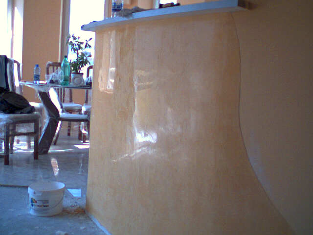

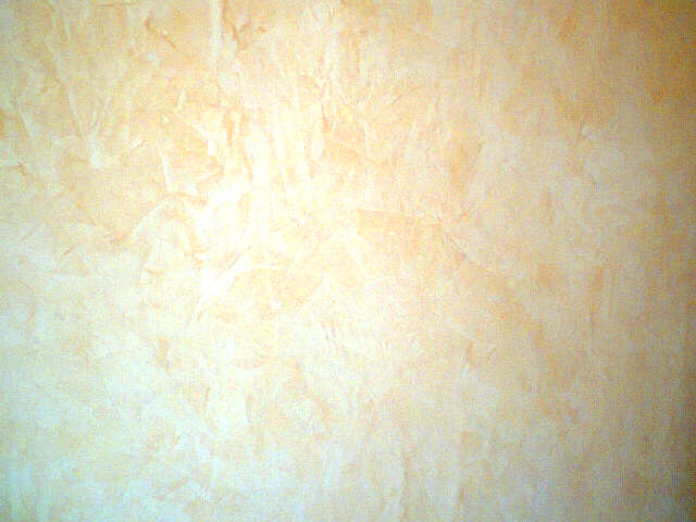

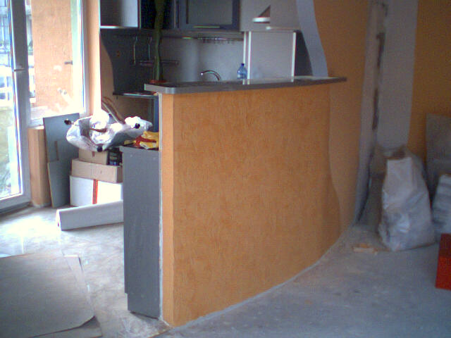

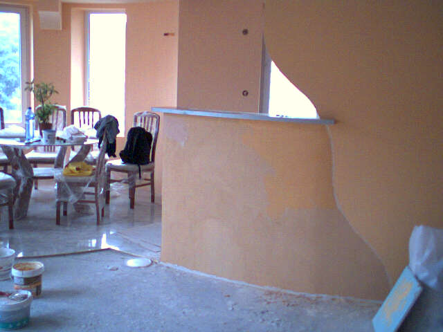

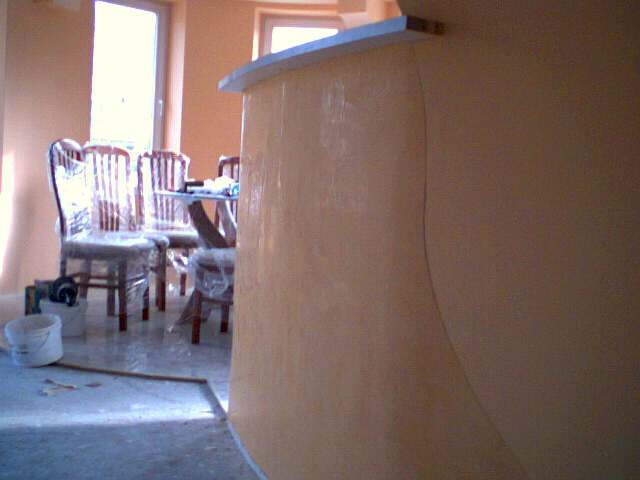

Един от доста актуалните ефекти за декориране в момента .По едно време се беше поизтъркало но сега пак запо4наха да го поизползват, за мен ли4но си е класика :-D

Просто исках да чуя мнения изобщо за "венвцианките" ,но щом питаш ....не е моето жилище , не ми допадат цветовете :-D Това е моето [Изображение ][/url] А на бара съм съм използвал най-евтиния след българския вариант- TITAN ,(май в германия се прави) Мммда ....не ми е за първи път :wink: работил съм с ALGANTICO на BRILLUX , STUCCO MITIKO на OSAKA , OPUS (MARMO, STUCCO) на FRACTALIS , COCCIO ANTICO и RAFFAELLO на OIKOS , SPATULA STUHHI ............. и бла бла , както и всичките им останали ефекти .

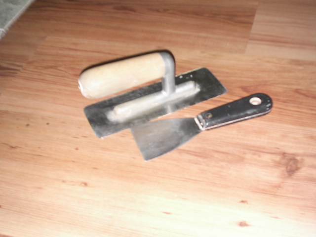

Би ли казал с каква шпакла работиш?
Dimany - специалист
Шпакала ? В смисъл за инструмент ли питаш ? Тези са на OIKOS , според мен най-добрите :)
Emerald - модератор
Доколкото знам трябвало да са със заоблени ръбове- специални за венецианка... :? Това ли са? Че се начетох по разни сайтове за фантастични цени на инструмента и че с друг не ставало... :? И въобще...много трудно било да се намерят такива и майсторите ги купували от Италия само.

:shock: Тия шарки не са ли правени с някакъв шаблон, изглежда като тапет :? Правил съм мазилки в доста бани , но само се импрегнират и полират със съответните пасти за материала ,за да издържат на влагата . За силикон и гипс нищо не съм чувал . Венецианските са емулсия от акрилни смоли ,мраморно брашно, оцветители и пълнежи ..... П0-големи снимки имаш ли на тази баня , че ми стана интересно ..... :)
