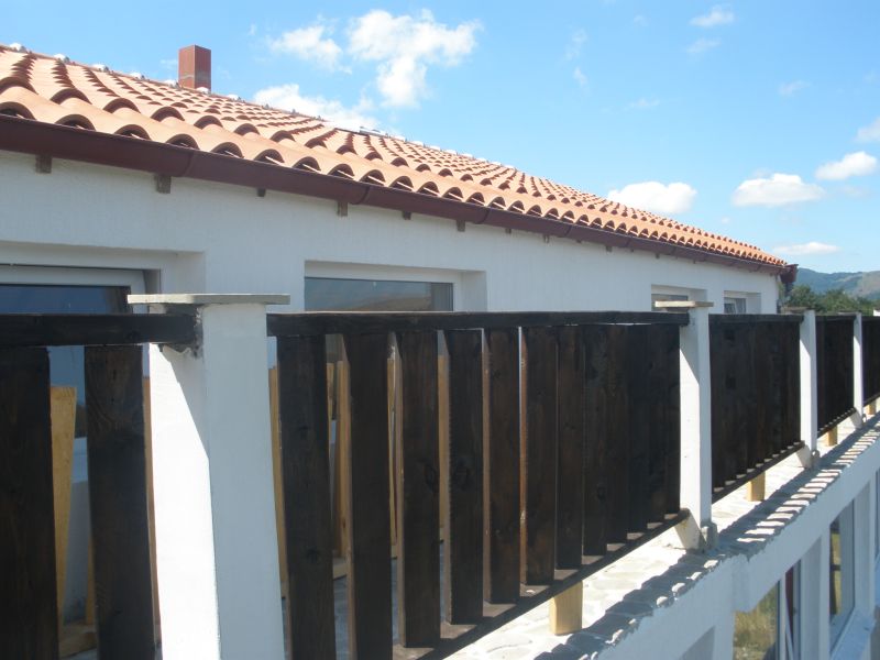

Проблема е следния :
" Майстор " ми каза да смеся смола с бензин и получената смес да нанеса на дървения парапет, обаче след известно време явно от слънцето започна да се отдела прах от парапета
По надолу прочетох че е по добре да се използва лак на водна основа
- въпроса ми за този лак е дали след време ще се лющи .
Ако можете да ми кажете от тук натътък какво да направя, и какво ви е мнението да намажа дъските с трансформаторно масло.
Благодаря на всички
EDI - майстор
Няма да се лющи, лака пропива в дървото, не създава повърхностен слой като другите лакове/яхтени и прочие/.Само че, сега с тази нафта и смола няма да стане работата, отгоре да нанасях на водна основа.Нататък вариантите са два - сменяш дървенията и я правиш като хората или продължаваш всяка година със същите съставки.Предполагам, че сместа ти е пропила дълбоко в дървото и шлайфане надали ще оправи положението, освен ако не минеш на абрихта няколко милиметра стружка.
trix - специалист
Леко имат един лак на водна основа,който е еластичен и го дават и за дограми,само че тази основа може би не е подходяща за лакиране,имаш вариант да намериш подходящия за основа на лака грунд.Всъщност тази прах трябва да се махне до здраво,това може да стане с шкурка на флекс,например,или ако може да се разглобява да ги минеш на абрихт(вертикалните),и после при сглобката да използваш и лепило
housedoktor - майстор
Ако искаш да стане хубаво-колегата по-горе ти е казал как,но не използвай лепило за външни елементи.Иначе лайка на водна основа не се лющи,може да поизбледнее след няколко години само .Избягвай всякакви съвети свързани с ГСМ материали (масла ,бензини, нафта , ракетно гориво и т.н)Пазара е пълен с лакове импрегнанти прочие подходящи за целта покрития
