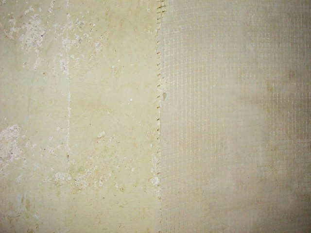

Става дума за стара селска къща от керпич, а която стаите са измазани с мазилка, но е много груба и белосани с вар-гасена-киреч. Дали ще хване каквато и да е шпакловка върху варта. :)

За тази кирпичена къща аз бих ти препоръчал шпакловка с мрежа. От тази мрежа, която се ползва за външните изолации. Сещаш се. Аз при мене така шпакловах и всичко стана перфектно. Къщата ми не е кирпичена, но е гредоред и стените са склонни да се пукат. За варта се поинтересувай има разни грундове. Макар, че според мене гипса би трябвало да хване и направо върху варта.

Гипсова шпакловка някаква си купуваш, готова. Купуваш и мрежа. Забъркваш шпакловката както си пише на торбата. Отрязваш едно парче от мрежата колкото е височината на стената, опъваш мрежата и отгоре-надолу започваш да я замазваш. Използваш метална маламашка за предпочитане неръждаема. Следващото парче мрежа застъпваш с предишното 5-6 см. След като изсъхне повтаряш докато стане достатъчно гладко и равно. Накрая не виждам смисъл да се слага пак вар. Може и цветен латекс.

Мерси за съвета, напълно съм съгласен с теб, но без тая мрежа не става ли. Предполагам, че е по добре ,но без нея как ще бъде?
velsi - Почетен майстор
Ами как... Пак същото само че ще се напука. Най-високата цена на тази мрежа, която съм виждал е 1 лв/кв.м.....
