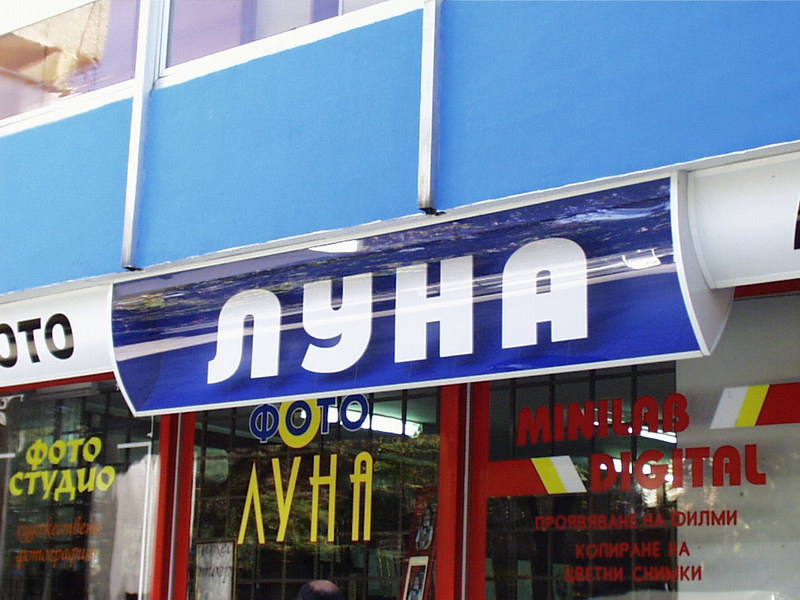

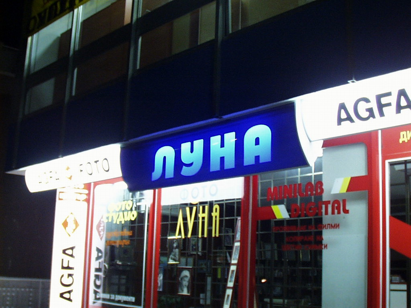

За идея - тези букви са облепени със бяла, самозалепваща, ленена хартия - мат и осветени скрито с една такава лампа. Като се загледаш по-дълго - дразни очите, но в случая това е търсен ефект. :)
Това е ефекта нощем
Така изглежда денем
