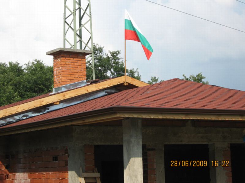

Може ли да се ползва пистолет за горещ въздух за нагряване на битумни керемиди,марка -Изола-Петров модел-Пчелна пита.
Стелко - специалист
не, не загрява достатъчно
housedoktor - майстор
За тази цел газова горелка ,пистолета не става
rockwall - майстор
и да нагряваше достатъчно - много малка площ обработва и докато нагрееш в единия край - другият ще е студен вече
а и с плащането на тока не знам как ще се почувстваш след това
