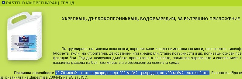

Сменях дограмата в хола. Махането на старата беше доста трудна задача, падна доста от мазилката. След монтажа на новата дограма, съответно "обръщане", подмазване, гипсова щпакловка и накрая боядисване. По съвет на "приятел" /продавач в магазин за бои/ купих Пастело - грунд и латекс. Още след грундирането, се появиха "резерви" към продукта. Тъй като, между грундирането и боядисването с латекс минаха няколко дни, за по красиво сложих первазите /паркета и первазите са от естествен нелакиран дъб/ и панелите на електрическите ключове и контакти. Не ме питайте, как съм ги махал после...всичко беше залепнало супер здраво!
Стигнах до извода, че така наречения "ГРУНД" е лепило С200 разредено с вода :shock:
Проблемите продължиха и при боядисването. Няколко участъка по стената, просто не искаха да бъдат боядисани :lol:
Смених три различни валяка, пробвах и с гъст и разреден не и не! Чак на ЧЕТВЪРТАТА ръка, нещата се пооправиха. Казвам "пооправиха", но като цяло резултата е трагичен.
До сега съм боядисвал с продукти на Мегахим и никога не съм имал такива проблеми. За мен продукт от тази марка/фирма повече никога!
За тези ***лу** става дума:

Такааа я кажи тоя концентрат по гъст ли го направи,че да е "по-силен"?Точно ли спази съотношението ,което е изписанона упаковката?

На опаковката, ЕДИНСТВЕНО! пише "така" да се нанася, че да попива и да не образува филм.

образувал си филм..Този грунд се разрежда,затова и пише "концентрат"

На етикета пише, цитирам:
Нанасяне:
С четка, валяк, шприц-пистолет при РТ над 5'С. Повърхноста се обработва так, че грундът да попива в основата без да образува филмово покритие.

Привет колега, дълбокопроникващият грунд има за цел да заздрави основите, а не се използва преди боядисване. Използва се за стари ронливи мазилки, шпакловки и пр. Прониква на 1- 1,5 см. След това трябва да се използва друг грунд за боядисване. Неговата задача е да изравни попиващата способност на стените., т.е да не ти стават петна от бързото изсъхване на места. НЕ коментирам марката. Аз позлван други продукти - Danke! в Практис ги има

За грунда - неподходящ и неправилно положен. Четете етикетите, Хора!
