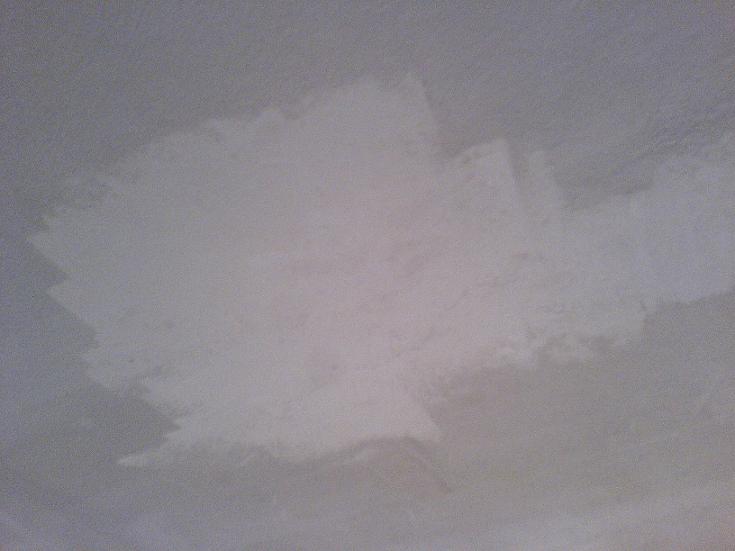

Здравейте на всички!
Обръщам се към Вас с едно питане - искам да боядисам с латекс тавана на старо жилище. Според баща ми той е минаван с винервайс или нащо друго на варова основа. Из форума намерих инфо, че първо трябва да премахна въпросния материал(чрез миене и после със шпатулката), но не съм сигурен дали махам целия слой. Стигам до слой доста по-твърд и плътен от този който свалям(сваленият пада на прах). На него според вас може ли да хване латекс след грундиране.
Не знам дали ще помогне снимката, но я пускам за всеки случай.
Благодаря предварително!
Да, миене, стъргане, ако е много дебело/много пъти белосвано и запечатваш грунд. Снимката верно не помогна. Сам си прецени колко да миеш, с какво да грундираш. Едно време нямаше грундове и простио първа ръка беше с разреден латекс. Така си пишеше в инструкциите. И сега го правим.

Благодаря за бързия отговор. Под по-плътния слой се показва мазилката - едва ли преди 25 години е минавано с тънък слой шпакловка, по - скоро е няколко слоя от варта. А как се сваля латекс от таван :)
karamundi - специалист
никак или поне не без бутане на мазилката одгоре нов и така
