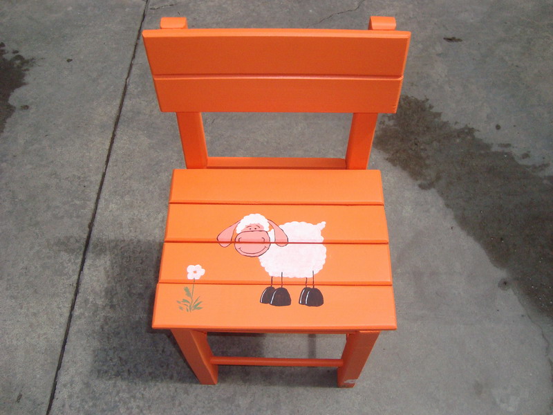

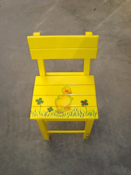

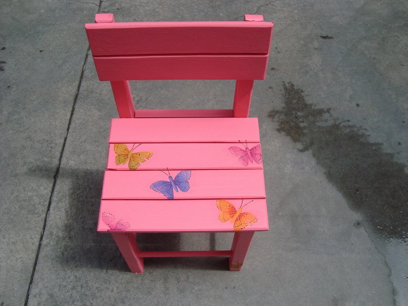

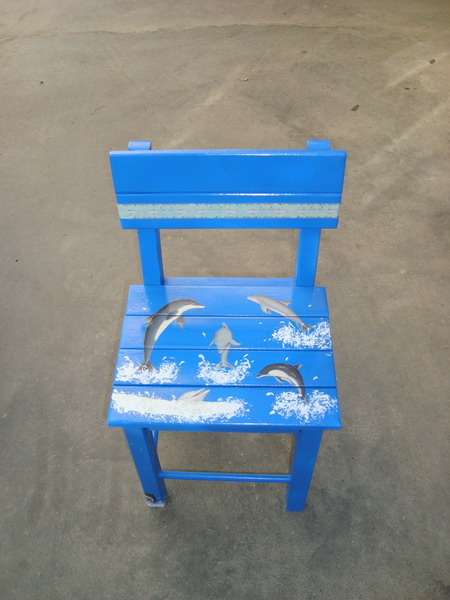

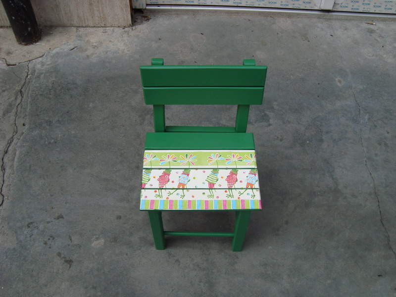

Колеги научих се да боядисвам но нещо не се справям с лака :( Компресора ми е двуцилиндров с 50 литрова бутилка 6-8 бара и пистолет Einhel. Опитвам се да лакирам а с акрилен лак на Сократес но лака ми става като шкурка (грапав). Моля ви за Съвет на какво налягане, с каква дюза, какво количество? Прилагам и снимки

ти произвеждаш ли ги тези столчета?
rumeniak - специалист
Не, купувам ги в суров вид и ги боядисвам и лакирам

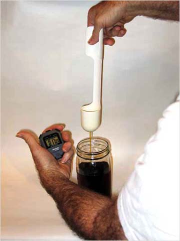

А измерваш ли вискозитета на лака? Вероятно иска разреждане...

Нямам с какво да меря вискозитета на лака, нито знам какъв трябва да бъде :( Стефане ако не гланцово покритието не изглежда добре :(

Дай снимка в близък план

Вискозиметърът е просто пластмасово канче с калибрована дупка. Има го в бояджийските магазини. Вискозитетът се мери по времето, за което лакът изтича от канчето. В технологичната карта на Сократес трябва да има препоръчителен вискозитет.
Вискозиметър
Не познавам пръскалото и лакъа ти, но по принцип, грапаво "на мехури" става когато лакът съхме твърде бързо, когато има влага, и естествено, когато пръскаш в прашна среда.
От снимките нищо не се разбира (освен че стават свежарски столчетата), но предолагам, не лакираш в камера, с водно прочистване?
В домашни условия няма начин да получиш супер лаково покритие. То си иска идеалната основа, контролирана среда, контролирано пръскане ( не с Ейнхел), прешлайфане на всяка ръка...
Сигурен ли си, че лакът е "лъскав"?
