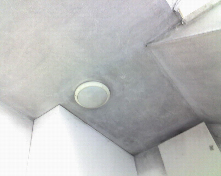

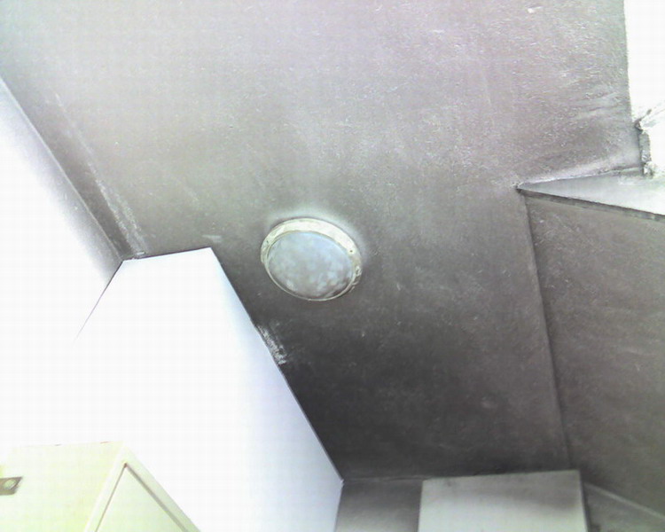

Ситуацията е следната: преди две години в кооперацията, където живея се запали входното табло. Тавана над него и към стълбите се опушиха с черна нагар. Дойде време да се заемем с боядисването. Решил съм да грундирам примерно с Боро грунд, после една-две ръце само върху черното и накрая да мина всички стени и тавани.
Някакви съвети или препоръки? Старата боя също беше латексова.

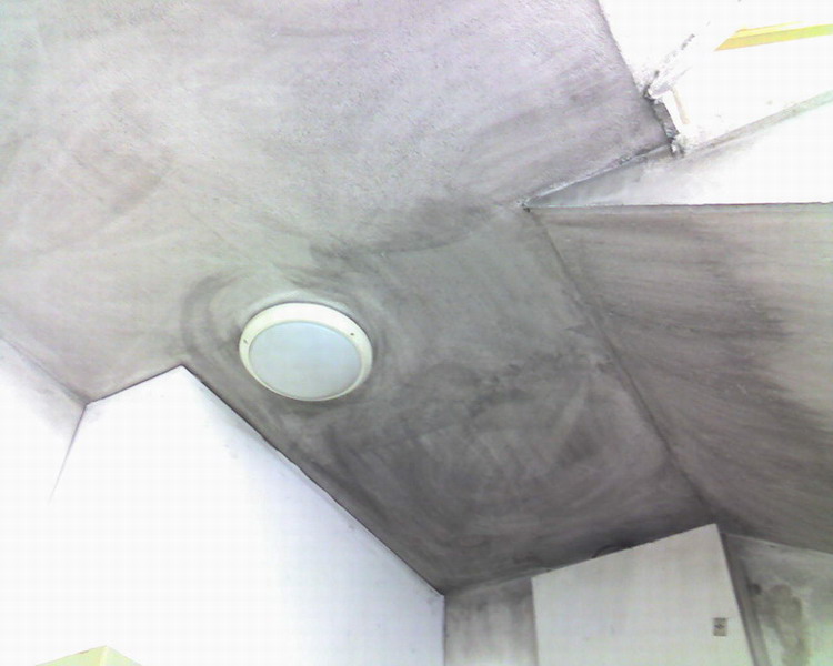

Ще стане, само преди грунда удари една по-корава четка (ама не чак телена) връз черното, да падне колкото може, по добре ще стане и по-бързо накрая.
Най-добре е да остържеш опушеното, но ако не може, то както си намислил е технологията, но дали това е грунда, не мога да кажа.
hameleon - специалист
Преминах през подобна аварийна ситуация-опушена тераса и част от всекидневната.В Боро грунда сипах малко латекс-грундиране и след това изчаках много добре да изсъхне.Последваха две ръце латекс и резултата бе отличен.

Housedoctor Миеше с нещо стените преди боядисване. Мисля, че ще е добре, ако не и задължително в твоя случай. Дали не беше луга?? Аз по принцип мия стари цименти с варова вода .
EDI - майстор
Измей го, защото саждите са мазни и дори грунда може да не даде добър контакт.Най-добре първо го изстържи с четка, после със сапунена вода и гъба, измива идеално.

Грундирано:
Боро грунд/Вода/Латекс, съответно 1/4/1 част
Измито с вода
Начален изглед
