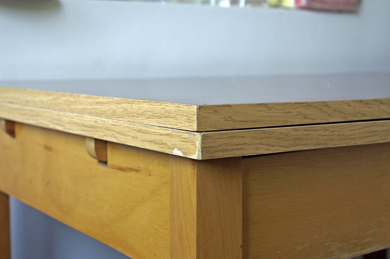

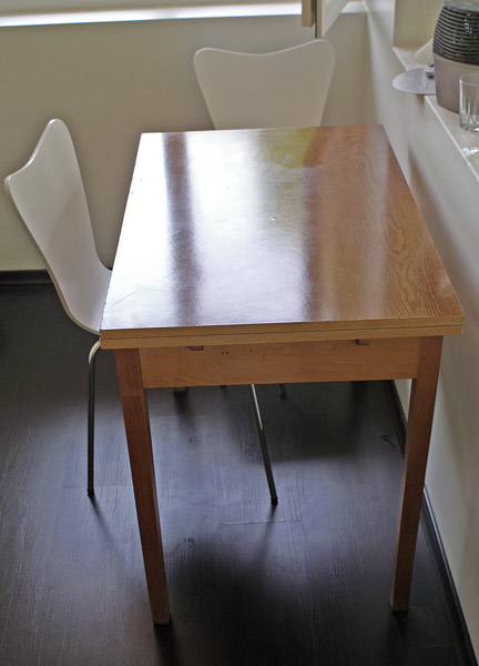

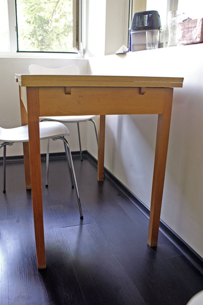

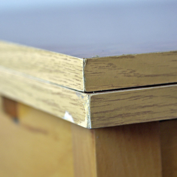

Как да боядисам тази маса, така че да стане бяла?
Изчетох доста по темата и стигнах до извода, че най-добре става с акрилатна боя матова, но въпросът ми е: трябва ли да се изшкури първо и с какъв валяк се нанася боята.
И дали ще е удачно да се лакира с лак на водна основа.

Не съм чувал ламинат да се боядисва трайно...

Аз бих пробвал с прешкурване ,акрилна боя /леко прешкурване пак /пак боя и накрая 2 ръце паркетен безцветен лак за да се придаде износоустойчивост

Имам същата маса и за да я рециклирам реших да сменя плотовете. Не смятам, че боядисването или лакирането ще оправи трайно нещата.

Свали лака от краката и рамката до чисто дърво и боядисай. За плотовете - фолио

плота е фурнирован но канта е олепилен меламин (лошо) доло горе кога е копувана тази маса плюс минос 5 години за да ти кажа какво покритие търпи сегашния лак
