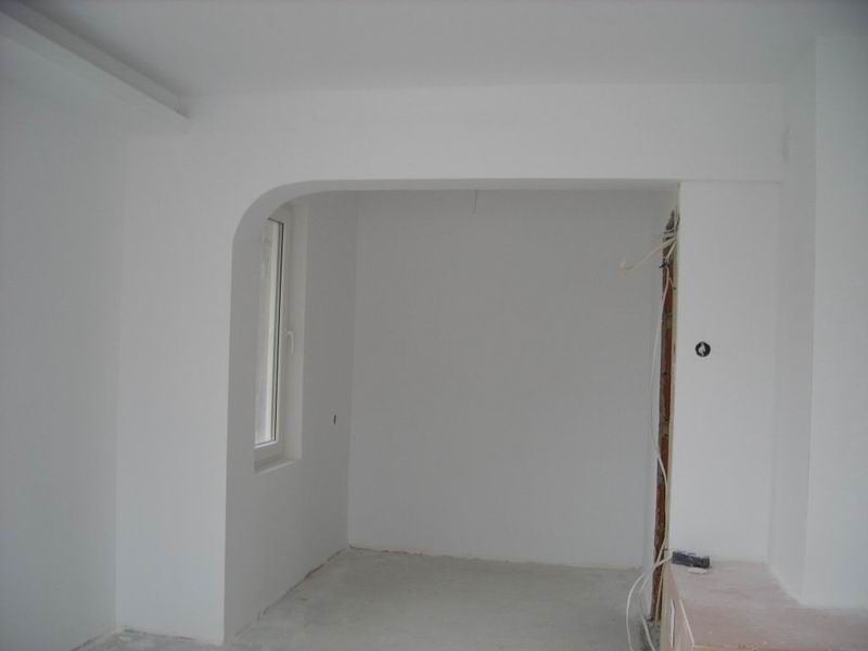

Ето това бялото на снимката горе - жена ми (сама) боядиса 400м2 за няма 5 дена 2 ръце цветен Левис. А е кинта и 50.
