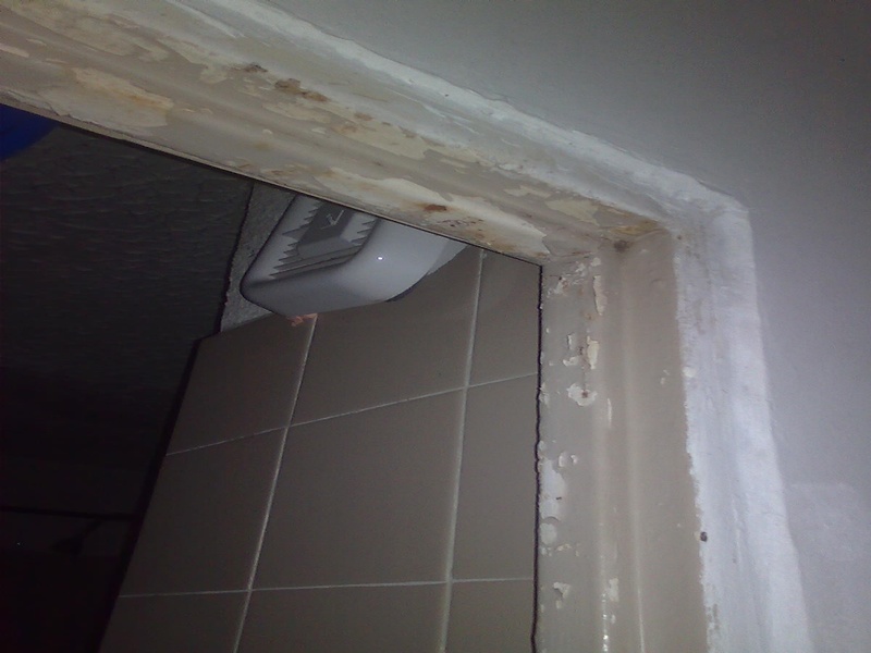

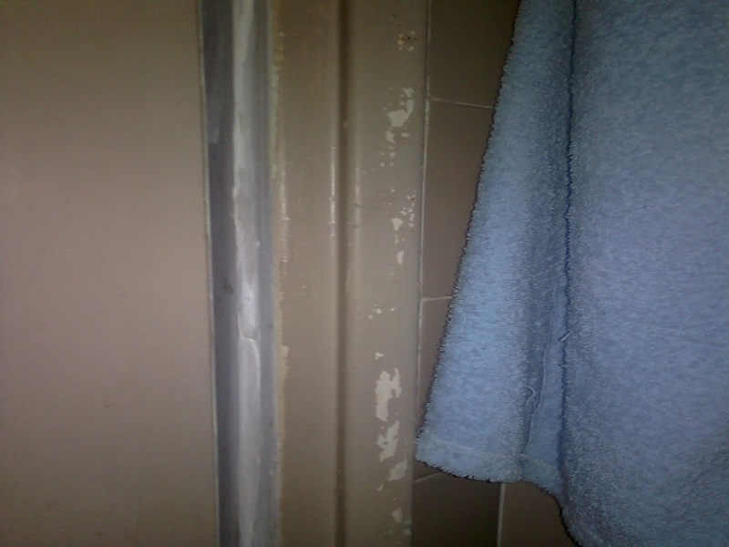

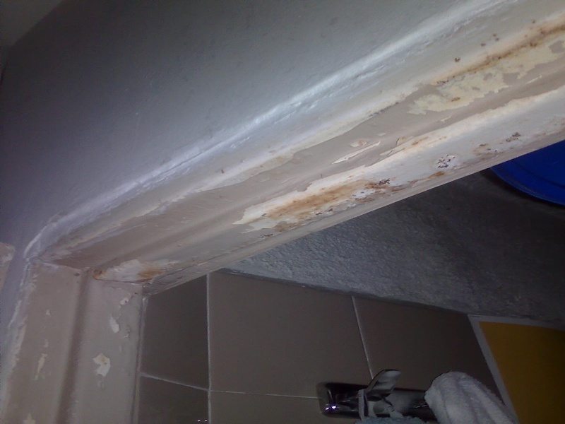

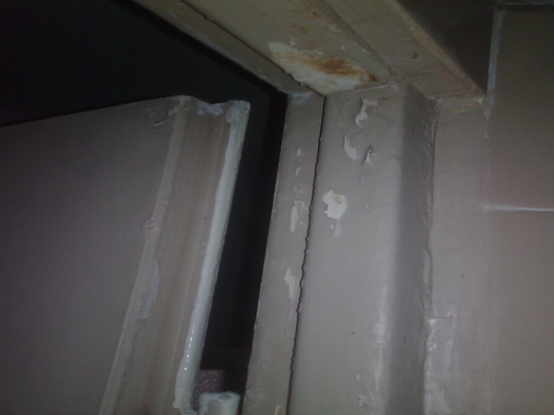

Вратата и касата на банята са боядисвани преди около 10-12 години. От 1-2 година боята взе да се люпи и достигна до това състояние. Кажете как мога най - лесно да сваля старата боята от метална каса за да се пребоядиса наново ????

Касата не струва колкото смивката, с която ще стане лесно и що-годе добре.Пистолет с топъл въздух, но на метал е малко съмнителен резултата.Най-чиста ще е касата с малък флекс с четка-камбана, и задължително ОЧИЛА, че летят телчета от четката чат-пат, като стрели са.

С пистолета ще стане абсурдно бавно, защото трудно ще се загрее метала и бетона-топлообмена е много голям.С препарат ще стане според мен най-добре, но слой по слой.
