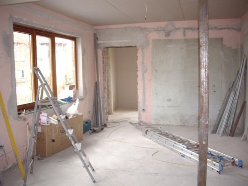

харесах си мн.боята Декора голд( акрилна боя с ефект на старо злато).Искам да боядисам тази метална колона и една тясна стена точно до нея. Въпросът ми е може ли с тази акрилна боя да се боядиса метал.
извинявам се ако въпросът ми е тъп, но не разбирам нищо от боядисване.

Здравей. И на мен ми допада тази боя. Трябва да подготвиш добре основата- да няма ръжда, ако се наложи има страхотен преобразувател за ръжда- немски на Вюрт, после две ръце хубав двукомпонентен грунд и си готов :)

Почистваш метала с шкурка,ако има ръжда нанасяш преобразувател на другия ден с кореселин(обилно)почистваш метала и грундираш с Акрилен грунд(основа),затъркваш пак и пръскаш

Както казаха по горе основата трябва да без ръжда !! може да ползваш грунд и след това алкидна боя .... може и Протекта 3в1 на Леко при нея и без грунд ще минеш !!
