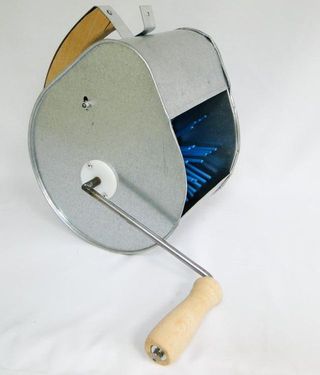

Преди над 15 г. ми правиха ремонт на банята и за тавана ползваха ей такава машинка по-долу на снимката.
Обаче дойде време да освежа тая мазилка, че е направо почерняла. Та с какво да свърша тая работа...с латекс ако стане е за предпочитане и какви са нужните грундове, бои.
