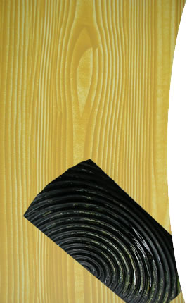

бихте ли ми казали как се достига техника на фладероване на стари боядисани врати
Със стара четка :wink: . Майтапа настрана, с четка с дълъг косъм, недобре измита от предишната боя, на кичурчета. Мисля, че, подробно и с картинки бе обяснено тук в минала тема.
Ето ти клипче.
http://www.youtube.com/watch?v=8rGcDR8-4mE&NR=1
Natalka - специалист
Ако не ти се рисува, както е дадено на клипчето - вземи си един фладер и действай смело. А тук някъде по средата на клипчето има техниката на нанасяне
http://www.sanmarco-varna.com/video_Perlaceo.php
dkd - напреднал
Откъде може да се вземе такъв фладер ? И още един въпрос : това нещо може ли да се направи на врата от МДФ, фурнирован отгоре, но с наяден ( издълбан ) фурнир от шкурка ? :? Ако може - с какво да се мине вратата : с тъмен лак или боя и върху нея с въпросният фладер ?
Фладера можеш да го намериш в повечето магазини, където продават декоративни бои и мазилки. Виж и в магазините на Оргахим/ нали техни бяха Спирит ефектите?!?!/.
unclebim - специалист
dkd написа:
С тъмна боя по избор и после с по-светла минаваш с инструмента и правиш фладера.
