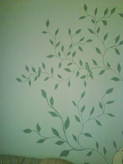

Имам идея как едно помещение да го направя с два вида боя.Идеята ми е следната искам да направя имитация на ламперия нещо като цокъл.Помещението е високо 260см а самия цокъл мисла да е 120см висок.Мисла горе над цокъла да е гладка стена боядисана в еидн цвят а долу цокъла да е релефна маэилка боядисана с друг цвят.Имам един въпрос и моля по-компетентните от мен ако имат въэможност да вземат отношение.Въпросът ми е преходът между двата цвята как да го направя на мен ми се иска да эалепя някакъв вид лайсна там подобна на лайсните дето се лепят в ъглите по таваните интересува ме има ли такива лайсни които могат да се лепят на стена и да служат за преход между два цвята????

налагало ли ви се е да правите фигури по боядисаните с латекс стени и какъв е принципа?
с шаблон? - но няма ли да подлее?
с тиксо? - ако формите са неправилни или само една - би могло, но ако са много на брой...
какво става когато полагаме светъл цвят в/у тъмна основа и има ли хитринка за да не прозира основата?
и не на последно място? с латекс или има някоя хитринка?
много въпроси и може би много въможности.
надявам се да получа отговори...
Това направихме ние в кухнята на едното ни жилище:
http://www.napravisam.bg/forum/viewtopic.php?t=13175
Естествено има много по ефектни идеи,нашето е по-скромно. :)
