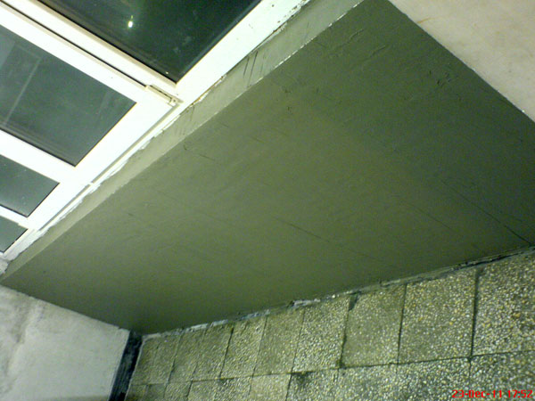

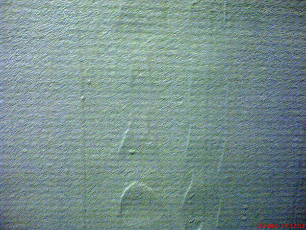

Колега аз днес взех една специална смес за EPS на циментова основа.Издърпах мрежата от гипса,шпакловах наново с Weber-а и сложих едно винкелче на ъглите.И ето какво се получи:

Значи си се справил - поне на снимките изглежда добре. Утре можеш да финишираш със същото лепило - теглиш с маламашката докато ти хареса, дори и да останат малки ръбчета можеш да ги отстраниш на следващия ден с шкурка или с ръба на маламашката. После си боядисвай или каквото там си решил, аз лично предпочетох да завърша с бяла шпакловка, но пак на циментова основа - чак сам си го харесах.
